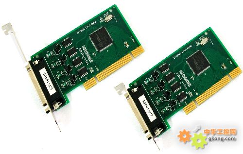

TONGLINK GP-104PL 串口供电型4口RS-232 Universal PCI串口卡,支持串口供电,支持小机箱
简介
TONGLINK GP-104PL是一款供电型4口RS-232 Universal PCI串口卡,专为POS和ATM应用而设计,同时也为工业自动化制造商和系统集成商提供了一种新型解决方案。该产品提供主流操作系统驱动。此外,每个串口通信速率高达921.6Kbps,支持全Modem控制信号,方便与各种各样的周边设备进行通信。TONGLINK GP-104PL支持串口供电(5V/12V),兼容3.3V和5V总线,可以广泛用于各种PC。
特点
性能卓越,数据吞吐量高达800Kbps 以上
串口支持5V输出,12V输出和DCD/RI输入
串口可通过PCI总线供电或电源供电
串口通信速率高达921.6Kbps
具备128字节FIFO和板载硬件、软件流控
UPCI插槽,兼容3.3/5V PCI和PCI-X
MD1低档板设计,适用于小型PC
支持Windows Vista/2003/XP/2000和Linux驱动
板载15KV ESD保护
硬件 通用控制器:OXFORD OXUPCI1954
总线:32位通用PCI
连接器:孔式DB44
串口 口数:4
串口标准:RS-232
线性保护 ESD保护:板载15 KV
性能 速率:50 bps到921.6 Kbps
串口通讯参数 数据位:5,6,7,8
停止位:1,1.5,2
校验位:None,Even,Odd,Space,Mark
流量控制:RTS/CTS,XON/XOFF
I/O地址/IRQ:BIOS分配
信号 RS-232:TxD,RxD,RTS,CTS,DTR,DSR,GND,RI,5V/12V/DCD(可选)
驱动支持 操作系统:Windows (2000, XP/2003/Vista x86/x64, 9X/
ME/NT), DOS, Linux 2.4/2.6, FreeBSD 4/5, QNX 6
机械特性 尺寸:64.4 x 120 mm (2.53 x 4.72 in)
工作环境 工作温度:-10 ~ 70 °C
工作湿度:5 ~ 95%RH
存储温度:-20 ~ 85 °C (-4 ~ 185 °F)
电源需求 电源要求:145 mA (+5V)
电源输出(每口):750mA @ 5 V或750mA @ 12 V
