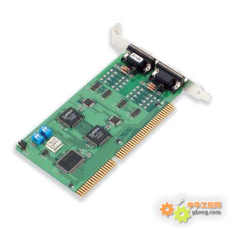

概述
MOXA CI-132是专为工业通信设计的 RS-422/485 ISA总线串口卡,它支持两个独立的 RS-422或 RS-485串口,在一对多点通信应用下,每个串口最多可控制 32个设备。
每片CI-132卡提供数据流向自动控制ADDC™(Automatic Data Direction Control)功能,不需软件操作。因此无需额外的编码,即可轻松地管理半双工的RS-485通信串口数据的传送与接收。另外,采用芯片硬件流量控制,内建终端电阻,带可选配光电隔离(2KV)和浪涌保护(25KV ESD)功能,都说明了CI-132系列多串口卡的性能,特别适用于对稳定性要求较高的工业环境通信应用。
效益
产品高可靠度,符合工业环境应用高质量的需求
数据流向自动控制(ADDC™)功能简化了RS-485 编程的程序, 减低开发时间和成本
应用
多点数据采集
工业控制
工厂自动化
嵌入式工业机械
远程串口设备控制
SCADA系统
特点
可选择光电隔离(2KV)和浪涌保护(25KV ESD)功能
提供数据流向自动控制ADDC™(Automatic Data Direction Control) 功能
RS-485数据控制: ADDC™或通过RTS控制
内建终端电阻
采用芯片硬件流量控制,保证数据不丢失
采用先进的ASIC设计,返修率低
支持众多常见的操作系统
硬件 I/O控制器:2个16C550C 或兼容的芯片
接头形式:针式 DB9
界面 总线:16-bit ISA
串口:RS-422/485
信号:
·RS-422: TxD+, TxD-, RxD+, RxD-, RTS+, RTS-, CTS+, CTS-, GND
·2-wire RS-485: Data+, Data-, GND
RS-485控制:数据流向自动控制(ADDC™)或通过RTS
内建终端电阻
·RS-422: 120 Ohm
·2-wire RS-485: 120 Ohm, 跳线可选启/停
性能 速率:50 bps - 921.6 Kbps
最多串口数:8 ( 4 片卡)
设置 校验位:None, even, odd, space, mark
数据位:5, 6, 7, 8
停止位:1, 1.5, 2
IRQ:2 (9), 3, 4, 5, 7, 10 (默认值), 11, 12, 15
I/O 地址:0x0000- 0xFFFF 默认值:0x180
支持操作系统
OS:Windows 2000/XP/2003, Windows NT, Windows 95/98/ME, DOS, FreeBSD 4.x, Linux 2.0.x (Alpha), Linux 2.2.x (Alpha), Linux Base
电源与环境要求 电源要求:
·CI-132: 240 mA max. (+5V)
·CI-132I: 520 mA max. (+5V)
·CI-132IS: 620 mA max. (+5V)
工作温度:0 至 55°C
工作湿度:5 至 95% RH
体积:157 x 75 mm (W x D)
浪涌保护:25 KV ESD per serial port (CI-132IS)(每个串口)
光电隔离:2 KV (CI-132I, CI-132IS)
认证:FCC, CE
可选型号
产品编号描述
CI-132 RS-422/485 工业通信二串口卡
CI-132I RS-422/485 工业通信二串口卡,带光电隔离(700元)
CI-132IS RS-422/485 工业通信二串口卡,带光电隔离和浪涌保护
