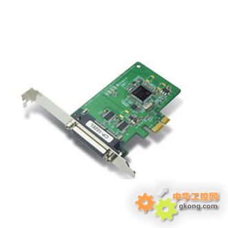

产品名称: MOXA CP-102E CP-102EL 2串口RS-232 PCI Express 聪明型多串口卡
型  号: MOXA CP-102E /EL
简介
MOXA CP-102E和CP-102EL是一款2串口聪明型PCI Express卡, 适用于POS和ATM应用。该产品是工业自动化工程师和集成 商的最佳选择,支持各种主流操作系统,如Windows,Linux 和Unix。此外,板卡的2个串口均支持最高921.6Kbps的通信 速率。MOXA CP-102E和CP-102EL提供全Modem控制信号,适用 于各种各样的串口设备;插槽类型采用PCI Express“×1”设计,适用于任何PCI Express插槽。
设计紧凑
CP-102E和CP-102EL采用低档板设计,可用于任何PCI Express插槽。该产品采用3.3 VDC供电,适用于任何类型主机。
高性能的串口通信
Moxa借助20多年丰富的串口卡设计经验,并在致力于开发高性能的串口芯片。Turbo Serial Engine™芯片为每块板卡提供了128字节FIFO,板载硬件、软件流控和突发数据模式。由于采用了Turbo Serial Engine™,Moxa可以提供全球性能最好的智能串口卡。
支持Windows、Linux和Unix驱动
Moxa的产品支持各种各样的主流操作系统,CP-132EL/132EL-I也不例外。Moxa可以为用户提供稳定可靠的Windows COM和Linux/Unix TTY驱动,此外还支持WEPOS嵌入式应用。
特点
  • PCI Express x1
  • 串口通信速率可达921.6 Kbps
  • 芯片内建128字节的FIFO以及板载H/W,S/W流控功能
  • 能适用于小型PC机的小尺寸设计
  • 驱动支持Windows (Vista, 2003, XP, 2000), WinCE 5.0, Linux和Unix
  • 板载15 KV ESD保护
硬件 通用控制器:MU860 (兼容16C550C)
总线类型:PCI Express x 1
连接器
CP-102E:DB9针式 × 2
CP-102EL:DB25孔式
串口 串口数量:2
串口标准:RS-232
板数:最大4 / PC
线性保护 EDS保护:板载15 KV保护
性能
速率:50 bps ~ 921.6 Kbps
串口通信参数 数据位:5,6,7,8
停止位:1,1.5,2
奇偶校验:None,Even,Odd,Space,Mark
流控:RTS/CTS,XON/XOFF
I/O
地址/IRQ:由BIOS分配
串口信号 RS-232:TxD,RxD,RTS,CTS,DTR,DSR,DCD,GND
驱动支持 操作系统:Windows(2000、XP/2003/Vista x86/x64),
Linux 2.4/2.6
,QNX 6
工作环境 工作温度:0 ~ 55 °C (32 ~ 131 °F)
工作湿度:5 ~ 95% RH
存储温度:-20 ~ 85 °C (-4 ~ 185 °F)
安规认证 EN55022,EN55024,EN61000-3-2,EN61000-3-3,
EN61000-6-2
,IEC-61000-4-2,IEC 61000-4-3,IEC
61000-4-4
,IEC 61000-4-5,IEC 61000-4-6,IEC 61000-
4-8
,IEC 61000-4-11,FCC Part 15 Class B
保修期5 年
可选型号
产品编号
描述
CP-102E
2串口RS-232聪明型PCI Express串口卡
CP-102EL
2串口RS-232聪明型,低档板PCI Express串口卡
