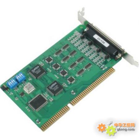

MOXA CI-134是专为工业环境通信应用设计的RS-422/485四串口卡。它支持4个独立的RS-422/485串口,在一对多点的通信应用下,最多可控制32个设备。
为使RS-485 2线半双工操作变得更加简单,每片CI-134卡都具有数据流向自动控制 (ADDC™),不需软件操作。因此,在Windows应用下不需额外的编码就能控制RS-485半双工协议。
为达到工业环境对高可靠性产品的要求,本系列产品提供可选择的光电隔离 (2 KV) 和浪涌保护 (25KV ESD) 功能。
效益
  • 产品可靠度高,符合工业环境应用高质量的要求
  • 数据流向自动控制(ADDC™)功能简化了RS-485编程的程序,减低开发时间和成本
应用
  • 多点数据采集
  • 工厂自动化
  • 远程串口设备控制
  • 工业控制
  • 嵌入式工业机械
  • SCADA 系统
特点
  • 可选择光电隔离(2KV)和浪涌保护(25KV ESD)功能
  • 提供自动数据流向控制ADDC™(Automatic Data Direction Control) 功能
  • RS-485数据控制: ADDC™或通过RTS控制
  • 内建终端电阻
  • 采用芯片硬件流量控制,保证数据不流失
  • 采用先进ASIC设计,返修率低
  • 支持众多常见的操作系统
硬件 I/O控制器:16C550C或兼容芯片x4
接口 总线:16-bit ISA
最大串口数:16 (4块板卡)
性能 速率:50 bps ~ 921.6 Kbps
配置 校验位:None,Even,Odd,Space,Mark
数据位:5,6,7,8
停止位:1,1.5,2
IRQ:2(9),3,4,5,7,10 (Default),11,12,15
IO:0x0000-0xFFFF (Default:0x180)
电源和工作环境 电源需求:CI-134:450 mA max. (+5V)
·CI-134I:610 mA max. (+5V)
·CI-134IS:620 mA max. (+5V)
工作温度:0 ~ 55 °C (32 ~ 131 °F)
工作湿度:5 ~ 95% RH
存储温度:-20 ~ 85 °C (-4 ~ 185 °F)
光电隔离 2 KV (CI-134I/CI-134IS)
串口保护 25 KV ESD (CI-134IS)
尺寸 (W x D) CI-134:160 x 85 mm
CI-134I:180 x 110 mm
CI-134IS:180 x 110 mm
安规认证 EN55022 Class B,EN55024,EN6100-3-2,EN61000-3-3,FCC Part 15 Class B
保修期 5 年
