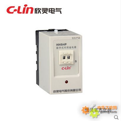

产品名称: 欣灵数字式时间继电器 HHS4P 99s AC380V
型  号: HHS4P
以下是欣灵数字式时间继电器 HHS4P 99s AC380V 通电延时JS14P的改进款的内容
一、概述:
HHS4系列数显和数字式时间继电器(以下简称继电器),适用于交流50Hz、工作电压380V及以下或直流工作电压24V的控制电路中作延时元件,按预置的时间接通或分断电路。
该系列继电器执行Q/ZXL 0081企业标准,符合GB 14048.5和JB/T 10047有关要求。
二、欣灵数字式时间继电器 HHS4P 99s AC380V 通电延时JS14P的改进款主要技术数据:
工作电源:DC24V、AC220V、AC380V
延时范围:0.99S、9.9S、99S、9.9M、 99M、9.9H、99H
重复误差:≤1%
工作模式:通电延时
触点数量:2组延时转换触点
触点容量:AC220V 3A(阻性)
外形尺寸:104×52×114mm
开孔尺寸:77×45 mm
安装方式:面板式
三、欣灵数字式时间继电器 HHS4P 99s AC380V 通电延时JS14P的改进款应用电路举例:
1.单相负载时,若负载阻性电流小于等于3A或感性电流小于等于0.5A时,继电器直接控制,接线参考例1;若负载阻性电流大于3A或感性电流大于0.5A时,继电器通过交流接触器扩容,接线参考例2;三相负载时,交流接触器和继电器电源为AC380V时,接线参考例3;交流接触器和继电器电源为AC220V时,接线参考例4.
2.示例继电器所起的功能为:当接通电源时,负载或KM(交流接触器)得电,经延时到预置值时,负载或KM(交流接触器)失电。
注1:负载可为路灯或灯泡,可直接接在路灯或灯泡端口的两根线上(如例1所示)。
注2:KM为交流接触器的线圈,A1、A2两端可按例2、例3、例4接线。
注3:例3中的继电器及KM的工作电源均为AC380V,应注意所选用产品的电压等级。
