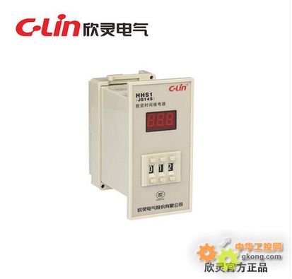

产品名称: 欣灵HHS1(JS14S) 999S 数显时间继电器AC220V
型  号: HHS1(JS14S)
以下是欣灵HHS1(JS14S) 999S 数显时间继电器AC220V的内容
一、概述:
HHS1系列数显时间继电器(以下简称继电器)属于通电延时型,适用于交流50Hz,工作电压380V及以下或直流工作电压24V的控制电路中作延时元件,按预置的时间接通或分断电路。
继电器采用专用计时芯片,具有延时精度高、延时范围广、控制容量大、功耗小、寿命长、拨码开关预置、动态显示、可实现递增或递减显示计时等优点。
二、主要技术数据:
1.产品型号及名称:
(1)HHS1(JS14S):数显时间继电器。
(2)HHS1-1(DH14S)、JSS26A:数显时间继电器(递增型)。
(3)HHS1J:数显时间继电器(递减型)。
2.工作电源:AC380V、AC220V、AC127V、AC110V、AC360V、AC24V 50Hz;DC24V,允许波动范围为(85%-110%)Ue。
3.显示器件:数码管显示。
4.延时范围:(1)HHS1(JS14S):9.9s、9.99s、99s、99.9s、99.99s、999s、9999s、9m59s、99m、99m59s、999m、9h59m、99h59m。
(2)HHS1(JS14S)可调、HHS1-1(DH14S)、JSS26A、HHS1J:0.01s-99.99s、1s-99h99m、1m-99h99m(时、分、秒转换开关设置)。
5.工作模式:通电延时。
6.重复误差:延时范围大于1s时,Er小于等于1%;延时范围小于1s时,Dr小于等于50ms。
7.触点数量:2组延时转换。
8.触点容量:3A AC220V(阻性);5A DC24V。
9.电寿命:1*100000次。
10.环境温度:-5°~40°。
11.海拔:不超过2000m。
12.湿度:安装地点最高温度为40°时,空气的相对湿度不超过50%,在较低温度下可允许有较高的相对湿度,例如20°时可达90%,对由于温度变化偶尔产生凝露应采取特殊的措施。
13.安装方式:面板式。
三、使用说明:
1.按照继电器罩壳标签上的接线图。参考第九条电路举例将产品接入控制电路中。
2.因继电器具有记忆功能,需通电前预置好延时时间,通电后预置的时间无效,继电器重复启动间隔时间应不小于0.5s。
3.调整拨码开关,预置好延时时间,接通电源,继电器开始按第五条对应工作时序运行。
4.复位功能:在任意 时刻接通复位端子(9、10),继电器恢复到初始状态。
5.暂停功能:在任意时刻接通暂停端子(10、11),计时暂停,显示保持此刻的时间,断开后继续计时。
6.在强电场环境且复位及暂停连接导线较长时,请使用屏蔽线,且不可同电力线同管走线,复位及暂停端子切勿输入电压或接地,以免损坏产品。
