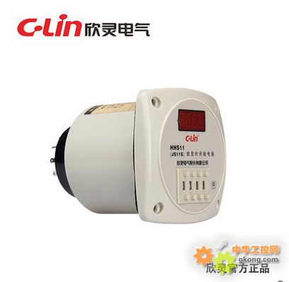

一、概述:
HHS11系列数显和数字式时间继电器(以下简称继电器)属通电延时型,适用于交流50Hz,额定工作电压380v及以下或直流工作电压24V的控制电路中作延时元件,按预置的时间接通或分断电路。
二、技术参数:
三、使用说明:
1.按照继电器外壳标签上的接线图,参考第七条举例将产品接入控制电路中。
2.使用面板上的拨码开关预置好延时时间,通电后设置的时间无效。
3.接通电源后,延时到预置时间,执行继电器转换,实现定时控制。
4.继电器重复启动间隔时间应大于等于0.5s。
5.复位功能:在任意时刻接通复位端子,继电器恢复到初始状态。
6.在强电场环境且复位连接导线较长时,请使用屏蔽导线。
7.复位端子切勿输入电压或接地,以免损坏产品。
四、电路举例:
1.单相负载时,若负载阻性电流小于等于3A或感性电流小于等于0.5A时,继电器直接控制,接线参考例1;若负载阻性电流大于3A或感性电流大于0.5A时,继电器通过交流接触器扩容,接线参考例2;三相负载时,交流接触器和继电器电源为AC220V时,接线参考例4.
2.示例继电器所起的功能为:当接通电源时,负载或KM(交流接触器)得电,经延时到预置值时,负载或KM(交流接触器)失电。
注1:负载可为路灯或灯泡,可直接接在路灯或灯泡端口的两根线上。
注2:KM为交流接触器的线圈,A1、A2两端可按例2、例3、例4接线。
注3:例3中的继电器及KM的工作电源均为AC380V,应注意所选用产品的电压等级。
