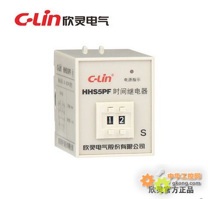

一、概述:
HHS5P系列数字式时间继电器(以下简称继电器)适用于交流50Hz、工作电压380V及以下或直流工作电压24V的控制电路中作延时元件,按预定的时间接通或分断电路。
该继电器为数字拨码设置,完全取代ST3P、AH2、AH3系列产品,同时解决ST3P、AH2、AH3系列产品电位器调节非线性的缺陷,可广泛应用在自动化控制电路中作延时控制之用。
