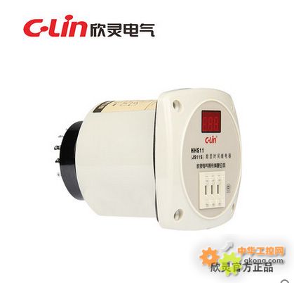

产品名称: 欣灵HHS11 999S AC220V 数显时间继电器JS11S
型  号: HHS11
以下是欣灵HHS11 999S AC220V 数显时间继电器JS11S的内容:
一、概述:
HHS11系列数显和数字式时间继电器(以下简称继电器)属通电延时型,适用于交流50Hz,额定工作电压380V以下或直流工作电压24V的控制电路中作延时元件,按预置的时间接通或分断电路。
二、相关内容:
继电器是一种电控制器件,是当输入量(激励量)的变化达到规定要求时,在电气输出电路中使被控量发生预定的阶跃变化的一种电器。它具有控制系统(又称输入回路)和被控制系统(又称输出回路)之间的互动关系。通常应用于自动化的控制电路中,它实际上是用小电流去控制大电流运作的一种“自动开关”。故在电路中起着自动调节、安全保护、转换电路等作用。继电器是具有隔离功能的自动开关元件,广泛应用于遥控、遥测、通讯、自动控制电力电子设备中,是最重要的控制元件之一。
三、技术数据:
四、使用说明:
1.按照继电器外壳标签上的接线图,参考第七条电路举例将产品接入控制电路中。
2.使用面板上的拨码开关预置好延时时间,通电后预置的时间无效。
3.接通电源后,延时到预置时间,执行继电器转换,实现定时控制。
4.继电器重复启动间隔时间应大于等于0.5s。
5.复位功能:在任意时刻接通复位端子,继电器恢复到初始状态。
6.在强电场环境且复位连接导线较长时,请使用屏蔽导线。
7.复位端子切勿输入电压或接地,以免损坏产品。
