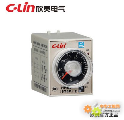

产品名称: 欣灵HHS5C-B电子式时间继电器ST3PC-B通电延时AC220V
型  号: HHS5C-B
以下是欣灵HHS5C-B电子式时间继电器ST3PC-B通电延时AC220V的内容:
一、概述:
ST3P系列电子式时间继电器是引进日本富士电机株式会社全套专业制造技术生产的新颖时间继电器,具有体积小、重量轻、延时精度高、延时范围广、抗干扰性能强、可靠性好、寿命长等特点,适用于各种要求高精度、高可靠性自动化控制的场合作延时控制之用。HHS5C-B电子式时间继电器具有体积小、重量轻、精度高、延时范围宽,性能好、寿命长等优点,可广泛应用在自动化控制电路中作延时控制之用。类 超级时间继电器(以下简称继电器)适用于交流50Hz、工作电压380V及以下或直流工作电压24V的控制电路中作延时元件,按预定的时间接通或分断电路。
二、相关内容:
1.应用范围:适用于各种要求高精度、高可靠性自动控制的场合作延时控制之用
2.型号:ST3P
3.分类:超级时间继电器
4.规格品种:通电延时、间隔延时、带瞬动、断电延时、断开延时、星三角起动延时、往复循环延时
5.延时范围:0.05s-24h
6.触点型式:延时2转换、延时1转换
7.触点容量:3A/2A 250VAC
8.电寿命(AC-12): 2×105
9.特点:延时精度高,范围广
10.产品认证:UL CE CCC。
11.技术特点:
时间范围 A:0.05-0.5s/5s/30s/3min
             B:0.01-1s/10s/60s/6min
             C:0.5-5s/50s/5min/30min
             D:1-10s/100s/100m/60m
             E:5s-60m/10m/60m/6h
             F:0.25-2min/20min/2h/12h
             G:0.5-4min/40min/4h/24h
继电器是一种电控制器件,是当输入量(激励量)的变化达到规定要求时,在电气输出电路中使被控量发生预定的阶跃变化的一种电器。它具有控制系统(又称输入回路)和被控制系统(又称输出回路)之间的互动关系。通常应用于自动化的控制电路中,它实际上是用小电流去控制大电流运作的一种自动开关。故在电路中起着自动调节、安全保护、转换电路等作用。继电器是具有隔离功能的自动开关元件,广泛应用于遥控、遥测、通讯、自动控制电力电子设备中,是最重要的控制元件之一。
