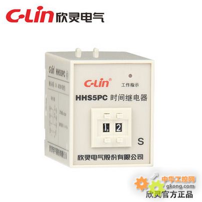

产品名称: 欣灵数字式时间继电器HHS5PC通电延时
型  号: HHS5PC
以下是欣灵数字式时间继电器HHS5PC通电延时带瞬动ST3P新款9.9S AC220V的内容:
一、概述:
HHS5P系列数字式时间继电器(以下简称继电器)适用于交流50Hz、工作电压380V及以下或直流工作电压24V的控制电路中作延时元件,按预定的时间接通或分断电路。
改继电器为数字拨码设置,完全取代ST3P、AH2、AH3系列产品电位器调节非线性的缺陷,可广泛应用在自动化控制电路中作延时控制之用。
T3P系列电子式时间继电器具有体积小、重量轻、延时精度高、延时范围宽、可靠性好、寿命长等特点,产品符合国际标准,最适合在各种高精度、高可靠性自动控制场合作延时控制之用。
二、相关数据:
型号:ST3P
外型尺寸:84*41*55.5
工作方式: 通电延时
延时范围:A-A:0.5S/5S/30S/3Min
 A-B: 1S/10S/60S/6Min
          A-C:5S/50S/5Min/30Min
 A-D:10S/100S/10Min/60Min
          A-E:60S/10Min/60Min/6H
 A-F:2Min/20Min/2H/12H
          A-G: 4Min/40Min/4H/24H
额定电压:DC:12,24,48,110V
         AC:12,24,48,110,220,380,440V 50/60HZ
触点数量: 2组延时触点
触点容量: AC250V 3A阻性
安装方式:装置式或面板式 /4H/24H
二、使用说明:
1.按照继电器罩壳标签上的接线图,参考第八条电路举例将产品接入控制电路中。
2.调整拨码开关,预制好延时时间,接通电源,继电器开始按第三条对应工作时序运行。
3.HHS5PF通电时间应大于等于2s。
4.HHS5PK信号控制端(3、4)闭合时应大于50ms,从控制端(3、4)断开时刻起,继电器开始延时,延时至预置时间,继电器释放,且控制端切勿输入电压或接地,同时应避免同电力线绞合走线,以免损坏产品。
5.HHS5PA模式A、B可通过调节面板上的拨档开关选择,且应在产品通电前设置好延时时间及A、B模式。
6.HHS5PY星三角转换延时时间为70ms。
三、特点:
1.采用大规模集成电路,保证了高精度及长延时。
2.规格品种齐全,有通电延时型、瞬动型,间隔延时型、断电延时型、断开延时型、星三角起动延时型、往复循环延时型等。
3.使用单刻度面板及大型设定旋钮、刻度清晰、设定方便。
4.安装方式为插拔式,备有多种安装插座,可根据需要任意选用。
5.装上TX2附件就能成为面板式安装。
