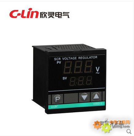

产品名称: 欣灵HHKD-2智能可控硅电压调压器
型  号: HHKD-2
以下是欣灵HHKD-2 智能可控硅电压调压器的内容:
一、概述:
HHKD-2智能可控硅电压调整器和可控硅配合使用,可对负载上的电压进行调节,仪表对可控硅采用移相触发方式,改变负载上每个作功波形的有效值,用连续缓慢调压的方式调节加热功率,由于深度电压负反馈的作用,有良好的调整线性,电网波动的影响也减之最小,能用普通电表作负载电流电压检测。调整器设计新颖,双屏双色LED显示,与传统的指针调整器相比,具有精度高、抗震性强、可靠性好、抗干扰能力强、外形尺寸小、重量轻、读数清晰、无视差、可远距离观察等独特优点,HHKD-2智能电压调整器,由于采用了国际先进的专用控制微处理器,故控制性能优良,性价比高,可广泛应用于吹塑、吸塑、模具加热、包装机械等设备。
二、技术参数:
1.电压范围:AC 0~200V
2.触发方式:可控硅移相触发
3.负载电流:仅能触发,最大电流不超过
              50A 的双向可控硅
4.调压方式:轻触按钮设定,数字显示
5.工作电源:AC220V
6.外形尺寸:48×48×74mm
7.开孔尺寸:45×45mm
8.安装方式:面板式
9.典型应用:用于吹瓶机。
6.输出脉冲:幅值不小于3V,宽度不小于50us(20Ω负载时);移相触发最大导通角:不小于150度;
7.电压设定范围:0~200V(或指定量程)
8.工作环境:温度0~50℃相对湿度不超过85%的无腐蚀性气体场合;
9.电源:交流220V±15%  50Hz  约3VA。
三、相关内容:
1.可控硅调压器:是一种以可控硅(电力电子功率器件)为基础,以专用控制电路为核心的电源功率控制电器。简称晶闸管调功器。又称晶闸管调功器,晶闸管调压器,晶闸管调整器,可控硅调功器,可控硅调整器,具有效率高、无机械噪声和磨损、响应速度快、体积小、重量轻等诸多优点。
2.特点:*可用380V电源频率为50HZ/60HZ电网,特殊电压要求可定制。
* 采用移相式触发方式、适用于阻性负载、感性负载、变压器一次侧等各种负载类型。
* 能与国内外各种控制仪表、微机的输出信号直接接口。
* 一台仪表可以同时控制多台触发板。
* 具有软启动功能,减少对电网的冲击干扰,使主电路更加安全可靠。
* 脉冲输出对称度小于0.1度。
* 同步电压范围宽。
3.(1)恒电压反馈
电源电压波动±10%,负载阻抗变化10倍时,负荷电压保持恒定,输出电压与控制信号成线性关系
(2)恒电流反馈
电源电压波动±10%,负载阻抗变化10倍时,负荷电流保持恒定,输出电流与控制信号成线性关系
(3)恒功率反馈
电源电压波动±10%,负载阻抗变化10倍时,负荷功率保持恒定,输出功率与控制信号成线性关系
四、注意事项:
1.智能电压调整器输出由轻触开关“P”控制,视同仪表待机模式下零时电源开关。
2.调节板上的加数键或按减数键,可改变设定值(SV)以达到所需,使(PV)实际控制电压值(即负载上电压)随之达到所需值。
3.在仪表使用过程中,如出现上排显示值(PV)闪烁,请检查:可控硅是否损坏击穿,或负载连线是否断路。
4.不得驱动感应炉、降压变压器等电感性负载,以防损坏可控硅和仪表。
5.如遇可控硅不能全导通或输出严重抖动,可将该相的触发信号输出接线互相对调。
6.由于用户所选SCR可控硅类型的不同,一般分为双向可控硅和可控硅模块两种,故在定购时,须说明并注意接线。具体以仪表外壳上所标接线图为准。
7.仪表保管时应放在干燥、通风、无腐蚀性气体的地方,而且环境温度和相对湿度符合技术要求。
8.仪表在按规定的条件使用和保管,自出厂日起一年内出现因制造质量而导致的故障,出厂方负载维修。
