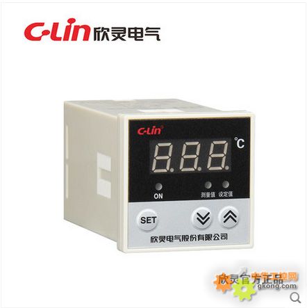

1.HH48-N操作说明:仪表按接线图正确接线后上电,仪表显示按顺序显示以下参数:版本号,输入类型(传感器分度号),输出模式,最后显示当前温度测量值。
(1)仪表按接线图正确接线后上电,测量指示灯亮,数码管窗口显示当前测量值。
(2)测量状态下按“SET”键可对显示窗口的测量值、设定值进行切换。
(3)设定值最后一位的小数点亮表示可修改,按加键、减键进行修改,不操作30s自动退出修改界面或按“SET”键以下确认修改,修改的设定值自动保存。
