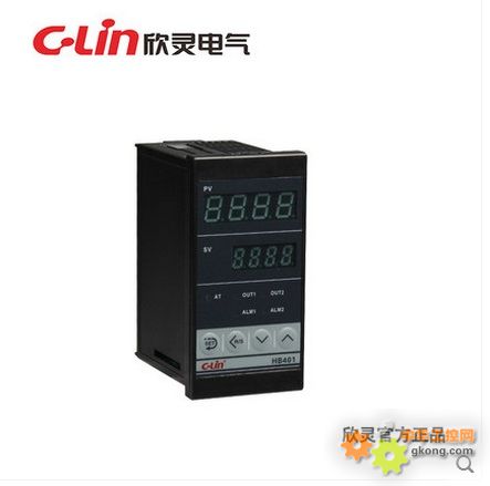

产品名称: 欣灵HB401智能仪表温度控制仪
型  号: HB401
价  格:
以下是欣灵HB401智能仪表温度控制仪温控表温度表温度仪 CD401改进型的内容
一、简介
H B系列智能温度控制器(下文简称仪表)以新型微处理器为核心,大量采用贴片工艺, 整机工艺先进, 性能可靠。其优异的控制精度, 迅捷的扰动响应和抗干扰能力, 可满足用户的多种控温需求。可广泛用于机械、化工、陶瓷、轻工、冶金石化、热处理等行业的温度、流量、压力、液位等自动控制。该系列仪表符合标准G B / T 1 3 6 3 9。
主要特点
( 1 )软件调零调满度,冷端自动补偿。
( 2 )采用工业及专家自整定P I D、自适应技术。
( 3 )四位双色L E D数码管分别显示测量值和设定值。
二、主要技术参数
1、兼容输入:热电偶(E、J、K、S、B);热电阻( C u 5 0、P t 1 0 0 )。
2、显示误差:≤1 . 0 % F S±1个字。
3、冷端补偿误差≤0 . 2℃;温度系数≤0 . 0 5 /℃。
4、分别率:1℃或0 . 1℃。
5、采样周期:3次/秒。
6、报警方式:两路报警( H B 1 0 1系列只能做一路报警),报警方式任意选择。
7、报警输出:继电器触点 A C 2 5 0 V 3 A (阻性负载)。
8、主控方式:P I D控制、位式控制(O N / O F F )。
9、主控输出:继电器触点输出(容量:AC220V 阻性负载3A);SSR驱动电平(DC 12V)。
10、工作电源:A C / D C 1 0 0 V~2 4 0 V 5 0 H z / 6 0 H z ;功耗≤3 V A。
三、产品型号说明
①控制方式:
F:自动演算逆动作(加热) D:自动演算正动作(制冷) W:ON/OFF位式控制
②输入类型(见表5,第17页):
③主控输出方式:
V:固态输出(SSR) M:继电器输出 A:电流输出(4mA~20mA)连续输出
④第一路报警类型(AL1):
N:未设报警 A:上限偏差报警 B:下限偏差报警 C:区域外报警 D:区域内报警
H:上限绝对值报警 J:下限绝对值报警
⑤第二路报警类型(AL2):
H:上限绝对值报警 J:下限绝对值报警
