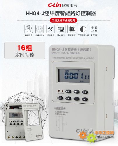

产品名称: 欣灵HHQ4-J经纬度微电脑时控开关
型  号: HHQ4-J
一、产品概述
      HHQ4-J时控开关采用专用计时芯片,计时精度高、时控范围广。可根据当地的经纬度,按照季节变化自动调整开灯、关灯时间。能定时控制所有带电设备,如路灯等。
      HHQ4-J时控开关广泛应用于路灯、霓虹灯、广告招牌灯、生产设备、广播电视设备等需要定时打开和关闭的电器设备和家用电器的场所。
二、产品参数
HHQ4-J时控开关(经纬度)
工作电源:AC220V
工作模式:经纬度、时控
计时误差:≤0.5s/天
可编程数:每天16组
时控范围:1m-168h
触点容量:3A  AC250VC(阻性)
电池:1.5V七号电池(外配)
外形尺寸:120×72×48mm
安装方式:装置式、导轨式、壁挂式
