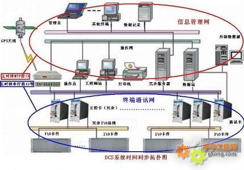

    GPS对时装置 GPS授时仪 时间同步设备以GPS信号作为时间源,同时可选北斗卫星、IRIG-B码(DCLS)、OCX0(高稳恒温晶振)、CDMA、铷原子钟等时间源,对时精度达30nS。
设备采用表面贴装技术生产,以高速芯片进行控制,具有精度高、稳定性好、功能强、无积累误差、不受地域气候等环境条件限制、性价比高、操作简单、免维护等特点,适合无人值守。
上海锐呈电气有限公司产品采用全模块化结构设计,不仅实现了板卡全兼容,还提供了丰富的信号接口资源和开放式特殊接口设计平台,具备优异的兼容能力。可提供多路NTP/SNTP协议网络时间同步信号、PTP(1588)协议信号、脉冲信号(1PPS/M/H,空接点、差分、TTL、24V/110V/220V有源、光)、IRIG-B信号(TTL、422、AC、光)、DCF77信号、时间报文(RS232、RS422/485、光)、10MHz频率时间同步信号,可以满足不同设备的对时接口要求。产品已广泛应用于电力、金融、通信、交通、广电、安防、石化、冶金、水利、国防、医疗、教育、政府机关、IT等领域的校时服务。
