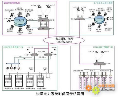

GPS授时系统,GPS卫星校时系统(时间同步系统、时钟同步系统、GPS同步系统)的描述
GPS授时系统,GPS卫星校时系统为上海锐呈电气有限公司根据客户实际需求开发的电厂电站标准型时钟系统同步屏组。本产品涵盖电厂电站所有设备需要的常规标准接口,电厂电站无需经过复杂的设备选型过程,锐呈可以完全满足您的需求。
系统支持采取开放式规约,包含大多数国内知名企业的电力设备的规约,不必经过多方的协调就可轻松实现全厂系统时钟同步;主时钟将安装在电子机柜室,该系统包括2台标准的GPS北斗主时钟、1台时钟扩展装置构成。两台主时钟,互为热备,主时钟1作为“常用”主时钟,主时钟2作为“备用”主时钟。当“常用”主时钟(主时钟1)的GPS/北斗信号接收单元发生故障时,自动切换至“备用”主时钟(主时钟2)的GPS/北斗信号接收单元接收到的时间基准信号,从而保证系统的可靠性。当“常用”主时钟(主时钟1)的GPS信号接收单元恢复正常后,该主时钟自动切换回正常工作状态。
GPS授时系统,GPS卫星校时系统采用全模块化结构设计,其输入、输出、电源等均可灵活配置,并具有丰富的各类模块及板卡供选择(特殊需求可提供定制服务),对时信号的种类和数量都可根据需要灵活选择配置。装置有标准RS232、RS422/485、脉冲、IRIG-B、DCF77、NTP/SNTP协议和PTP(IEEE1588)协议时间输出等接口形式,可以适应各种不同设备的对时需要,广泛应用于电力、金融、通信、交通、广电、安防、石化、冶金、水利、国防、医疗、教育、政府机关、IT等领域。

1.时间源:GPS、北斗、CDMA、IRIG-B、恒温晶振OCXO、原子钟可选;
2.电源:220V/110V交、直流自适应,双电源冗余;
3.GPS接收频率:1575.42MHz,接收灵敏度:捕获〈-160dBW,跟踪〈-163dBW。捕获时间:装置冷启动时,〈5min;装置热启动时,〈1min。正常状态下可同时跟踪8~12颗GPS卫星;装置冷启动时不小于4颗卫星;装置热启动时不小于1颗卫星。内部电池:电池类型:锂电池;电池寿命:≮25000h。
4.北斗接收器:通道:6;接收机灵敏度:-157.6dBW;冷启动首捕时间:≤2秒;失锁重捕时间:≤1 秒;1PPS精度:优于100nS。
5.平均无故障间隔时间(MTBF)≥150000小时;平均维修时间(MTTR):一般不大于30分,使用寿命不少于20年。正常使用条件下无须维护。
6.授时精度:脉冲、B码:0.1μS,串口:10μS ,NTP/SNTP:1-10ms;
7.时间保持单元守时精度:时间保持单元晶体振荡器选用OCXO,守时精度优于7*10-9(0.42μS/min)。
