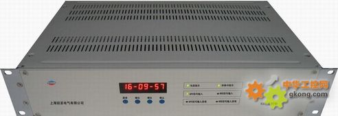

GPS时钟设备,卫星同步时钟(GPS网络校时钟、GPS电力标准时钟、卫星校时设备)是锐呈公司精心设计、自行研制开发的一款高性能GPS、北斗组合铷原子钟的高端NTP网络时间服务器产品。产品选用高精度授时型GPS接收机、北斗授时板、高性能铷原子钟和大规模集成电路设计,提供高精度NTP网络时间信号,同时可提供高可靠性、高冗余度的时间基准信号。采用先进的时间频率测控技术驯服铷原子频标,使原子频标的输出频率精密同步在GPS/北斗参考系统上,输出稳定度优良的高精度频率信号。同时根据基准信号同步输出多种时间频率信号输出,可为国防、电力、电信、广电等关键部门系统提供可靠的频率基准信号。
GPS时钟设备,卫星同步时钟采用模块化设计,装置由CPU模块、接收模块、电源模块、液晶模块显示、时标信号扩展模块组成,用户可根据现场实际需要组合应用。

GPS时钟设备,卫星同步时钟的技术特点
1、采用冗余结构,具有智能无缝切换功能,能够智能判别GPS和北斗接收系统的稳定性,并提供多种时间基准配置方法。当GPS授时不稳定或不可用时,能够自动切换到北斗系统上;如果GPS/北斗系统都被干扰不可用时,铷原子频标自动进入保持状态,继续提供高精度频率和时间信号输出。
2、采用闭环控制守时技术实现高精度守时时钟,守时精度可达到1μs/min。
3、可输出满足IEEE STD 1344-1995标准的IRIG-B(AM)码、IRIG-B(DC)码、采用闭环控制守时技术实现高精度守时时钟,守时精度可达到1μs/min。
4、时间报文输出采用了双CPU并行处理技术,报文发送时刻为秒的准时沿,误差不大于+0.3ms。
5、脉冲输出采用脉冲大电流发生电路,使光电隔离空接点能输出高精度的脉冲信号,误差不大于10μs。
6、高稳频率标准输出功能,频率稳定度:5×10-12@1S、 6×10-12@10S;
7、具备四个物理隔离的相互独立的10/100Base-T网络端口(每个端口具有独立的MAC地址),支持NTP/SNTP和time/UDP时间协议,网络授时精度小于1ms;
8、采用交流(220AC)直流DC48V两路电源供电,任何一路电源消失,仍保持正常工作;
9、所有信号输出口均经过光电隔离,电磁抗干扰达到III级标准;
10、具有告警显示和告警信号输出功能,包括电源消失告警、外同步信号消失告警、以及本装置自检异常告警;
11、支持WINDOWS9X、WINDOWS NT/2000/XP/2003、LINUX、UNIX、SUN SOLARIS、IBM AIX等操作系统和支持标准NTP协议的路由器、交换机等网络设备;
12、可同时为几十万台客户端、服务器、工作站提供时间校时服务。
13、高效嵌入式Linux系统,高性能工业级主板,防震、无硬盘、无风扇设计,稳定可靠,MTBF>80000小时。
