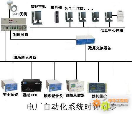

    上海锐呈电气有限公司研制开发的CDMA同步时钟,CDMA时间服务器(CDMA网络授时服务器、CDMA时间服务器、CDMA校时服务器)是一种高科技智能的、可独立工作的基于NTP/SNTP协议的时间服务器,装置内置CMDA信号模块作为时间信号源,不用买卡,无需付费,只要有CDMA信号的地方都可以使用,由于不用架设户外卫星接收天线,避免了雷击对设备的损坏。CDMA的网络运营需要高精度的时间同步,能提供可靠的时间精度保证,CDMA同步时钟,CDMA时间服务器的时间源就来自CMDA信号。网络中需要时间信号的设备如计算机,控制器,DVR等设备就可以与标准时钟信号同步。标准的时钟信息通过TCP/IP网络传输,支持多种流行的时间发布协议,如NTP,time/UDP,还可支持可设置的UDP端口的锐呈定义的时间广播数据包。NTP和time/UDP的端口号分别固定于RFC-123和RFC-37指定的123和37。
     CDMA同步时钟,CDMA时间服务器有三种型号可供选择,K-CDMA-A有4个串口输出,K-CDMA-B有1个NTP/SNTP网口输出,4个串口输出,K-CDMA-C有2个NTP/SNTP网口输出,2个串口输出,网口间物理相互隔离,完全保证数据安全性,可全设置同一个网段或者不同网段,具有冗余性,某个网口的故障将不会影响其他网口正常工作。
装置可以为计算机网络、计算机应用系统、流程控制管理系统、电子商务系统、网上B2B系统以及数据库的保存维护等系统提供精密的标准时间信号和时间戳服务, 是为网络设备提供精确、标准、安全、可靠的时间同步服务的最佳选择。产品已广泛应用于金融、通信、电力、交通、广电、安防、水利、石化、冶金、国防、医疗、教育、政府机关、IT等领域的授时服务。
