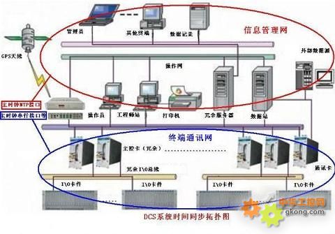

GPS时钟装置,GPS时间同步产品(GPS授时仪、时间统一、授时系统)是一套高精度的时间与频率恢复设备,该设备可以跟踪UTC时间并可以产生多种精确对时信号。它应用GPS锁定高性能恒温晶振(可选配铷原子振荡器)技术,在提供定时输出的同时兼备本地时钟优秀的短期稳定性和GPS的长期稳定性。
GPS时钟装置,GPS时间同步产品的通用性使其适合应用于各种领域(IT、冶金、通信、电力、金融、广电、安防、交通、水利、国防、石化、医疗、政府机关、教育等)。上海锐呈电气有限公司生产的GPS时钟装置,GPS时间同步产品是标准19英寸机架式设备,高度为1U或2U。机箱后面板提供了多种类型的定时信号输出,并可灵活配置不同定时信号多路输出:包括脉冲信号(1PPS/M/H,TTL、空接点、差分、24V/110V/220V有源、光)、时间报文(RS232、RS422/485、光)、IRIG-B信号(422、TTL、AC、光)、DCF77信号、NTP/SNTP协议网络时钟同步信号、PTP(IEEE1588)协议信号、10MHz频率时间同步信号。
GPS时钟装置,GPS时间同步产品的参数及功能
1.12通道GPS卫星接收,频率准确度:≤1×10-12,同步精度:≤ 30ns
2.北斗接收器:通道:6;接收灵敏度:-157.6dBW;冷启动首捕时间:≤2秒;失锁重捕时间:≤1 秒;1PPS精度:优于100nS。
3.支持单GPS、单北斗、单CDMA、双GPS、双北斗、 GPS/北斗/CDMA双系统接收机配置,实现多基准冗余授时,能够智能判别GPS信号、北斗信号、CDMA信号、外部B码时间基准信号的稳定性和优劣,并提供多种时间基准配置方法。
4.高品质的工业级元件,高水准的电气设计,高密度集成的电路结构,使装置拥有优异的电气隔离和电磁屏蔽表现,整机无可调节器件,极大提高了装置抗干扰性能与可靠性保障。
5.采用双核处理器,精度高,同步快。
6.装置采用全模块化即插即用结构设计,支持板卡热插拔,配置灵活,维护方便,同时为将来电厂/变电站改造扩建时增加或更改对时信号接口提供了方便。
7.网口支持协议:NTP/SNTP ,ARP,UDP/ Time,Telnet, TFTP,SNMP,ICMP,DHCP,MD5,NTP V4,V3,V2,V1,NTP SERVER或NTP Client可选择。
8.对时精度:脉冲、B码:0.1μS,串口:10μS ,NTP/SNTP:1-10ms,PTP:70 ns;
