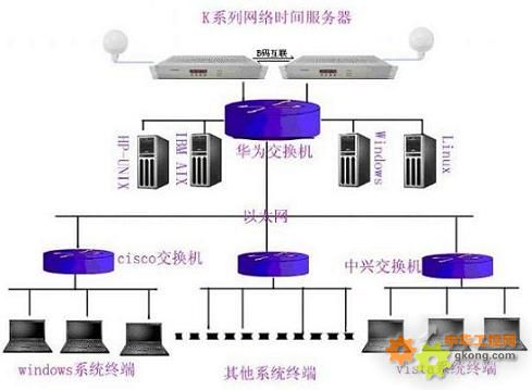

3.支持单GPS、单北斗、单CDMA、双GPS、双北斗、双CDMA、 GPS/北斗/CDMA双系统配置,实现多基准冗余授时,能够智能判别GPS信号、北斗信号、CDMA信号、外部B码时间基准信号的稳定性和优劣,并提供多种时间基准配置方法。

14.网口支持协议:NTP/SNTP ,ARP,UDP/ Time,Telnet,ICMP,DHCP,TFTP,SNMP,MD5,NTP V4,V3,V2,V1,NTP SERVER或NTP Client可选择。
