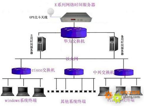

北斗时钟,北斗网络授时服务器,GPS校时卡(GPS同步时钟、GPS对时设备、授时系统)是上海锐呈电气有限公司开发研制的应用GPS技术授时的标准时间显示和发送的装置,该装置以美国全球定位系统(GPS)为时间基准,可以同时跟踪12颗卫星,对时精度达0.1μS。
    产品采用表面贴装技术生产,以高速芯片进行控制,具有精度高、稳定性好、功能强、无积累误差、不受地域气候等环境条件限制、性价比高、操作简单、免维护等特点,适合无人值守。
K806 B型北斗时钟,北斗网络授时服务器,GPS校时卡有2路RS232串行信号,2路RS422/485串行信号,1路TTL脉冲信号,7路空接点脉冲信号,可以适应各种不同设备的对时需要,广泛应用于电力、金融、通信、交通、广电、安防、石化、冶金、水利、国防、医疗、教育、政府机关、IT等领域。
北斗时钟,北斗网络授时服务器,GPS校时卡的独有特色
1.嵌入式工业级主板,嵌入式操作系统;
2.提供多功能客户端网络校时软件;
3.双网口,支持NTP协议;
4.没有硬盘,防震设计,系统稳定可靠;
5.TV显示输出,显示页面可设置,滚动字幕。可作为电视台节目停播时的画面播出;
6.提供多功能客户端网络校时软件;
7.12通道GPS卫星,锁定迅速;
8.内置高稳温补晶振,年漂移小于1ppm,提供极高的自守时精度;
9.可设置延时,用于补偿传输延时,或与CCTV时间对齐,范围前后4s;
10.1U 19标准机箱,年、月、日、星期、农历、时、分、秒显示;
11.大容量蓄电池,在主电源掉电的情况下,还可输出时码480小时;
12.国标内嵌时码电视信号输出;
13.输出接口RS-232或RS485,可用于子钟校时、计算机网络校时,传输距离几百米至几千米(无中继);
