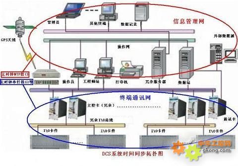

上海锐呈电气有限公司GPS对时产品,GPS时钟同步设备,全球卫星同步时钟(GPS授时设备、GPS校时设备、GPS对时设备)采用全模块化结构设计,不仅实现了板卡全兼容,还提供了丰富的信号接口资源和开放式特殊接口设计平台,具备优异的兼容能力。可提供多路NTP/SNTP协议网络时间同步信号、PTP(1588)协议信号、脉冲信号(1PPS/M/H,空接点、差分、TTL、24V/110V/220V有源、光)、IRIG-B信号(TTL、422、AC、光)、DCF77信号、时间报文(RS232、RS422/485、光)、10MHz频率时间同步信号,可以满足不同设备的对时接口要求。产品已广泛应用于电力、金融、通信、交通、广电、安防、石化、冶金、水利、国防、医疗、教育、政府机关、IT等领域的校时服务。
    设备采用表面贴装技术生产,以高速芯片进行控制,具有精度高、稳定性好、功能强、无积累误差、不受地域气候等环境条件限制、性价比高、操作简单、免维护等特点,适合无人值守。
GPS对时产品,GPS时钟同步设备,全球卫星同步时钟的特点:
   采用对值班工作人员透明环设计,时间显示、卫星通道状态、工作状态的指示,一目了然。
   Easy控制技术设计,232/422转换、波特率调整方便。
   多种对时归约,可由用户要求指定。
   精美标准19”2U架装式机箱,适合柜式安装。
   时间精度高,最高精度达30nS。
   卫星信号接收,不受电厂、变电站的地理状况的限制。对自动化装置有多种对时方式可灵活配置。
   装置的所有时钟信号输出均经过光电隔离,抗干扰能力强。
