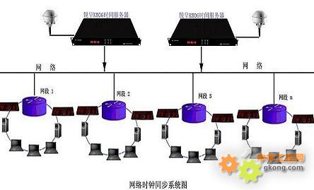

GPS时间同步系统(GPS卫星对时系统、GPS卫星校时系统、GPS卫星授时系统)是上海锐呈电气有限公司集多年在时间同步领域的研究和开发经验,因应广大用户对时间系统越来严格的安全运行要求,并从保障国家安全的角度考虑,利用当前先进的电路集成、软件编程技术,结合美国GPS、中国北斗、俄罗斯格罗娜丝等全球卫星导航系统各自的技术特点,实现了多源输入(GPS、北斗、格罗娜丝、高精度守时、IRIG-B码基准等)、多制式输出(TTL、空接点、IRIG-B、差分、串口、网络、光纤等)、多设备适用(系统输出可以任意扩展,可以满足任何规模、任何方式的时间信号需求)的组合式应用,为电力、煤炭、轨道交通、石油化工、航道水运、邮电电信及相关领域提供了高精度、高稳定、高安全,高可靠的时间基准信号。
       GPS时间同步系统由母钟(主时钟)和信号扩展装置(从时钟)组成,可集中或单独组屏。母钟与信号扩展装置均可根据现场的要求进行组合式配置,利用GPS(全球卫星定位系统)、北斗或IRIG-B(DC)码发送的秒同步信号和时间信息,向各种系统和自动化装置(如调度自动化系统、微机继电保护装置、故障录波器、事件顺序记录装置、远动装置、计算机数据交换网、雷电定位系统等)提供精确的时间信息和时间同步信号。可完全满足《华东电网统一时钟系统技术规范》、《上海电网GPS时间同步系统技术原则和运行管理规定》和《电力系统时间同步技术规范》的各种要求。产品自推出市场以来,经受了众多的现场运行考验,得到广大用户的认可与信赖。
