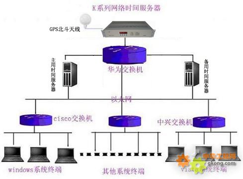

    GPS时间同步时钟 GPS校时装置 北斗同步时钟(GPS同步时钟、卫星时钟、GPS对时装置、时钟同步设备、时间同步)以GPS信号作为时间源,同时可选北斗卫星、IRIG-B码(DCLS)、OCX0(高稳恒温晶振)、CDMA、铷原子钟等时间源,对时精度达30nS。

14.网口支持协议:NTP/SNTP ,ARP,UDP/ Time,Telnet,ICMP,DHCP,TFTP,SNMP,MD5,NTP V4,V3,V2,V1,NTP SERVER或NTP Client可选择。
