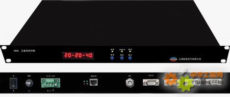

产品名称: GPS授时设备,GPS卫星钟
型  号: k805
GPS授时设备,GPS卫星钟概述:
GPS授时设备,GPS卫星钟(GPS同步时钟、卫星时钟、GPS对时装置、时钟同步设备、时间同步)是一款智能型的GPS基准时钟源,其信号输出为:脉冲信号(1PPS/M/H,TTL、空接点、差分、24V/110V/220V有源、光)、时间报文(RS232、RS422/485、光)、IRIG-B信号(422、TTL、AC、光)、DCF77信号、NTP/SNTP协议网络时钟同步信号、PTP(IEEE1588)协议信号、10MHz频率时间同步信号,可以满足不同设备的对时接口要求。其卓越的性能可以广泛地应用于对时基要求稳定和时基同步要求严格的各种领域,如通信、广播电视、交通运输、电力、国防、金融、IT等。
该产品以GPS信号作为时间源,同时可选北斗卫星、IRIG-B码、OCX0、铷原子钟、CDMA信号等时钟源,对时精度达30nS。上海锐呈电气有限公司是GPS授时设备,GPS卫星钟专业提供商,产品正在国内外各行业近万个现场稳定运行,品质保证!
GPS授时设备,GPS卫星钟主要特点:
1、同时连续跟踪12颗卫星,并根据卫星的空间位置及信号质量选择其中的最佳卫星进行锁定。设备可以同时连续跟踪12颗GPS卫星,并根据卫星的空间位置及信号质量动态地选择其中最佳的4颗卫星进行锁定以保证得到最佳时间频率精度。
2、支持单GPS、单北斗、单CDMA、双GPS、双北斗、GPS/北斗/CDMA双系统接收机配置,实现多基准冗余授时,能够智能判别GPS信号、北斗信号、CDMA信号、外部B码时间基准信号的稳定性和优劣,并提供多种时间基准配置方法。
3、设备具有自学习功能,在经过超过24小时训练(GPS锁定运行)后,即使GPS信号丢失输出时间频率也能保持24小时内达到相当高的精度。
4、通过串口或操作按键来设置各种工作参数及控制参数达到最优工作状态。
5、通过面板上LED显示屏查看收星个数、锁定状况及其他各种参数。
6、高性能1PPS和10MHz频率输出,频率稳定度达1.2x10-12,极低的相位噪声。
7、自学习功能和GPS信号断开后的自动保持功能以及GPS信号重新锁定后的自动恢复功能。
8、可以对GPS锁定参数及10MHz参考时钟源控制参数进行设置调整。
9、接收天线长度补偿。
10、实时监测卫星相关信息、频率锁定状况及10MHz参考时钟源控制参数。
11、装置采用全模块化即插即用结构设计,支持板卡热插拔,配置灵活,维护方便,同时为将来电厂/变电站改造扩建时增加或更改对时信号接口提供了方便。
GPS授时设备,GPS卫星钟技术指标:
1、GPS接收器接收频率:1575.42MHz;接收灵敏度:捕获〈-160dBW,跟踪〈-163dBW;捕获时间:装置冷启动时,〈3min,装置热启动时,〈15S;内部电池类型:锂电池,电池寿命:≮25000h。
2、北斗接收器:通道:6;接收灵敏度:-157.6dBW;冷启动首捕时间:≤2秒;失锁重捕时间:≤1 秒;1PPS精度:优于100nS。
3、输出频率:       10MHz、1PPS
输出电平:       1PPS输出方波TTL电平
                10MHz输出正弦波12.5dBm
1PPS精度:                   优于15 nS
10MHz频率精度:≤1.2×10-12/24h平均
谐波:-40dBc
杂散:-70dBc
相位噪声:10Hz-120dBc/Hz
                        100Hz   -135dBc/Hz
                        1KHz    -135dBc/Hz
                        10KHz   -145dBc/Hz
                        100KHz  -145dBc/Hz
4、对时精度:脉冲、B码:0.1μS,串口:10μS ,NTP/SNTP:1-10ms,PTP:70 ns;
5、网口支持协议:NTP/SNTP ,ARP,UDP/ Time,Telnet, TFTP,SNMP,ICMP,DHCP,MD5,NTP V4,V3,V2,V1,NTP SERVER或NTP Client可选择。
6、平均无故障间隔时间(MTBF)≥300000小时;平均维修时间(MTTR):一般不大于30分,使用寿命不少于20年,正常使用条件下无须维护。
