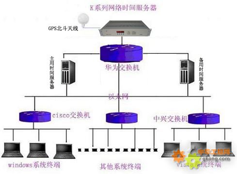

1. 可提供多路脉冲信号(1PPS/M/H,TTL、空接点、差分、24V/110V/220V有源、光)、时间报文(RS232、RS422/485、光)、IRIG-B信号(422、TTL、AC、光)、DCF77信号、NTP/SNTP协议网络时钟同步信号、PTP(IEEE1588)协议信号、10MHz频率时间同步信号,可以满足不同设备的校时接口要求。

6.网络授时功能RJ45以太网接口与客户端校时软件可选配。
