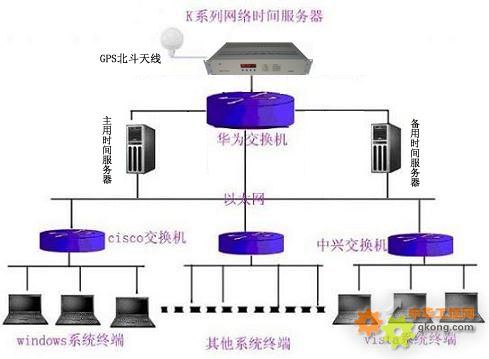

全球卫星同步时钟,GPS授时产品(GPS卫星同步时钟、GPS时间基准源、GPS校时设备)以美国GPS系统为时间基准,输出与UTC时间高度同步的秒(1PPS)、分(1PPM)、时(1PPH)等脉冲信息,以及标准的北京时间时、分、秒、公历年、月、日信息,还可实现工频量的测量,并按照相应的格式经串行口分别输出日期、时间、周波钟、工频量等信息。装置有标准RS232、RS422/RS485、IRIG-B、DCF77、NTP/SNTP、IEEE1588协议等接口形式。接口数量可根据要求扩展,并可多路输出秒、分、时等脉冲(可随意转换),方便与相关设备的驳接,实现单向或双向通讯。
上海锐呈电气有限公司全球卫星同步时钟,GPS授时产品采用SMT表贴技术生产,以高速芯片进行控制,具有精度高、稳定性好、功能强、无积累误差,不受地域、气候等环境条件限制、性价比高和操作方便等特点。广泛应用于电力系统、网络同步、通讯、交通管理及国防等需要对时、记时、守时等领域。
全球卫星同步时钟,GPS授时产品的特点
