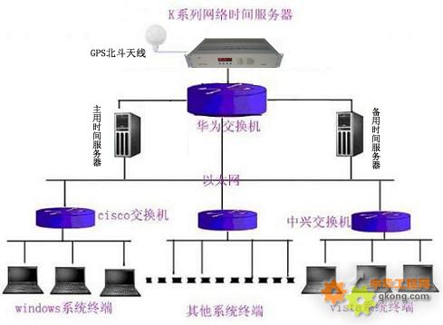

设备采用全模块化设计,即插即用,能配置灵活由GPS接收机、北斗接收机、B码信号输入、铷原子钟、恒温晶振、冗余分配切换单元、时码产生单元、频标分配单元、NTP服务器、IEEE1588协议、电源、显示单元和监控管理单元组成。其功能主要包括:
1.接收GPS、北斗、IRIG-B时间码授时信号
2.可以产生2/5/10MHz、E1、1PPS/M/H、IRIG-B、TOD、NTP、PTP、DCF77等时间频率信号
3.支持单GPS、单北斗、双GPS、双北斗、 GPS/北斗双系统卫星接收机配置。
4.装置采用全模块化即插即用结构设计,支持板卡热插拔,配置灵活,维护方便。为将来其它信号基准源(珈俐略卫星信号、上游地面链路的DCLS信号、PTP、NTP时间基准信号等) 的接入提供了方便,为今后建设三网合一的数字同步网打下基础。同时为将来现场改造扩建时增加或更改对时信号接口提供了方便。
5.装置不仅实现了板卡全兼容,还提供了丰富的信号接口资源和开放式特殊接口设计平台,具备优异的兼容能力。装置可提供多路脉冲信号(1PPS、1PPM、1PPH、事件,空接点、差分、TTL、24V/110V/220V有源、光)、IRIG-B信号(TTL、422、232、AC、光)、DCF77信号(有源、无源)、时间报文(RS232、RS422/485、光)、PTP、NTP/SNTP网络时间信号,可以满足电厂/变电站内不同设备的对时接口要求。
