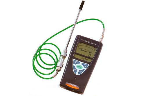

产品名称: 新宇宙气体检测器
型  号: XP-3160
XP-3160
XP-3160
型号:XP-3160
特性:测定超低浓度气体(ppm)(高灵敏性)
检测对象:可燃性气体
检测方式:吸引式
特点:可以高灵敏度地检测 ppm 浓度单位(下)的可燃性气体、有机溶剂。 最适用于测量毒性、可燃性溶剂的蒸气。(请指定对象气体) 适用于测量一般工厂内的可燃性气体。
规格:
型号 XP-3160
对象气体 可燃性气体及可燃性有机溶剂的蒸气
请指定对象气体
检测方式 自动吸引式
检测原理 接触燃烧式
检测范围 0~5000ppm 或0~10000ppm
指示精度 H量程:全量程的±5%
L量程:全量程的±10%
报警设定值 250ppm/500ppm
  液晶数字(带背景灯)
显示方式 数字数值显示:0~5000ppm 或0~10000ppm
  数字条形图显示:自动量程切换
  L量程:0~500ppm 或 0~1000ppm
  H量程:0~5000ppm 或0~10000ppm
报警方式 气体报警:蜂鸣器响、红色灯闪烁
故障报警:蜂鸣器响、红色灯闪烁、 液晶显示
防爆标志 ExibdIIBT3(本质安全+耐压防爆)
使用温度范围 -20℃~50℃ (异丁烷以外0~40度)
电 源 5号碱性干电池4节
  使用碱性干电池时: 约20小时(甲烷15小时)
连续使用时间 (无报警、无背景照明时)
外形尺寸 W82XH162XD36mm
重 量 约450g(不含电池)
标准附件 皮套、5号碱性干电池4节、气体导管(1m)、排放过滤器、过滤片、吸管,吸管用橡胶盖
选购品 气体导管、混合器、记录数据收集装置(CD-ROM软件+USB线)、充电AC适配器
※1根据指定的气体,也有可能采用「XP-3120(热线型半导体式传感器)。
※2指定上述以外的范围时,请致电本公司咨询。
※3同一测量条件下。
※4氢气,乙炔不适用防爆构造。
※5不同环境条件、使用条件、保存期限、电池厂家,有时会有所不同。
※6使用AC转接器时,是防爆构造适用外
