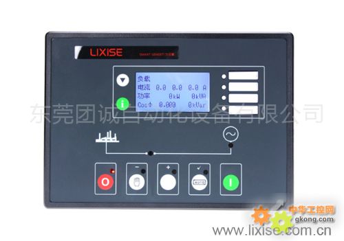

     LXC6310:用于单机自动化,通过远程开机信号控制发电机组自启停;
      LXC63X0/LXC51X0系列控制器采用32位微处理器和嵌入式系统控制技术,实现16个参数的精密测量、32个可编程输入、35个预警保护参量、85个可编程输出,共121个可配置参数。其中108个可从面板配置。采用LCD图形显示模块,可显示各种发动机参数和发电机参数。在多个领域被迅速推广使用,如:小型电站、沼气发电、油田动力、野外工程、工厂、消防水泵,移动基站等众多领域。适用于汽、柴油,天然气,沼气等动力设备,已被国内外众多知名企业广泛配套应用。完全代替DSE51X0/52X0系列控制器。
产品性能及特点:
     1、采用32位ARM单片机,硬件集成度高,可靠性得到进一步提升;
     2、液晶显示LCD为128x64,带背光,中文、英文及其他多种语言可选界面操作,且可现场选择,方便调试人员试机;
     3、具有先进的物联网功能,通过GPRS移动网络和因特网的互联,在任何有网络的地方都可以远程监控;
     4、特别为租赁行业的管理提供了完美的解决方案:通过PC远程管理租赁出去的机组,可监视所有运行参数(油压,水温,电压,电流,功率等),可随时更改配置以保护机组被不恰当的应用,可记录200条详细的故障信息,包括:故障时间,原因,当时的电压,电流,功率,油压,水温等关键参数,并随时可上传到监控机上。另有多级密码管理项以方便租赁管理;
     5、具有RS485通讯接口,使用MODBUS协议可以实现“三遥”功能;
     6、控制保护功能:实现柴油或天然气发电机组自动开机/停机、合分闸(ATS切换) 及完善的故障显示保护等功能;
     7、参数设置功能:允许用户对其参数进行更改设定,同时记忆在内部FLASH存储器内,在系统掉电时也不会丢失。绝大部分参数可从控制器前面板调整,所有参数可具有SMS功能,当发电机组有报警时可以自动向所设置的5个电话号码发送报警信息,也可以通过短信来控制发电机组和查阅发电机组状态;
     8、使用PC机通过RS232接口调整,也可使用PC机通过RS485接口调整;
     9、多种温度、压力、油位传感器曲线可直接使用,并可自定义传感器曲线;
    10、多种起动成功条件(转速传感器、油压、发电)可选择;
    11、具有历史故障记录,实时时钟,定时开关机(每月/每周/每天开机一次且可设置是否带载)功能;
    12、所有输出口均为继电器输出;
    13、市电具有过压、欠压、过频、欠频、缺相、逆相序功能,发电具有过压、欠压、过频、欠频、过流、过功率、逆功率、缺相、逆相序功能;三个固定模拟量传感器(温度,油压,液位);
    14、两个可编程模拟量传感器可设置成温度或压力或液位传感器;
