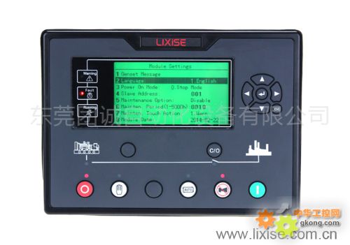

产品名称: LIXISE LXC6110发电机远程监控控制器
型  号: LXC6110
    LXC6110系列电站自动化控制器用于单台柴油发电机组自动化及监控系统,采用32位微处理器技术,实现发电机组的自动开机/停机、多种参数精密测量、报警保护及“三遥”功能。控制器采用大荧幕液晶(240*128LCD)图形显示器,在一个页面下可显示几乎全部的重要参数,省却翻页。同时可显示中文、英文及其他多种语言,全部参数可从控制器面板调整,也可使用PC机通过USB, RS485或GPRS远程调整及监测。其结构紧凑、接线简单、可靠性高,可广泛应用于各种类型的发电机组自动化系统,还可用于消防水泵,空压机的自动化控制系统。
产品性能及特点:
     1、多语言菜单选择(英文,中文、俄文、西班牙文、葡萄牙文)无需重烧程序。
     2、一页屏幕显示发电机组所有参数(转速、油压、水温、油量、电池电压、单相电压、三相电压、三相电流、功率、功率因素、频率),不需翻页查看就可以看到机组工作时所有参数。
     3、采用固定延时和倍率延时过流保护,可根据过流流量多少计算保护时间,更大程度保证机组安全。
     4、200个故障记录方便厂家检查机组故障,用户可根据故障记录检查机组问题,方便维修。
     5、远程监控不仅可以用电脑软件监控机组,还可同时用手机短信监控,没坐在电脑前也可以获取机组工作状况。
     6、维护提醒:发电机组出厂可设置维护提醒时间,确保设备处于良好的备用工作状态。
     7、初高级密码管理,用户拥有初级密码管理发电机组参数,保证机组安全。发电机组厂家保留高级密码可随时更改机组参数。
特殊行业的应用特点:
     1、租赁行业的应用:管理提供了完美的解决方案二通过PC远程管理租赁出去的机组,可监视所有运行参数(油压,水温,电压,电流,功率等),可随时更改配置以保护机组被不恰当的应用,可记录200条详细的故障信息,包括:故障时间,原因,当时的电压,电流,功率,油压,水温等关键参数,并随时可上传到监控机上。另有多级密码管理项以方便租赁管理;
     2、消防水泵行业的应用:关闭电参数测量功能后,使用强大的可编程输入输出端口及内部的可编程逻辑去实现自动化的水泵控制系统。代替传统的PLC+简单的柴油机控制器方式。使得系统更加稳定,可靠;
     3、空压机行业的应用:关闭电压测量保护后,根据需要配置可编程模拟输入,使用过载保护,配合可编程数字输入,完成启动控制,温度压力控制,保护参数设置等。
规格参数:
      工作电压: DC8.0V 至 35.0V 连续供电
      整机功耗 <3W(待机方式:≤2W)
      交流发电机电压输入:20V AC - 360 V AC (ph-N) 3 Phase 4wire
      三相四线: 30V AC - 620 V AC (ph-ph) 3 Phase 3wire
      三相三线 20V AC - 360 V AC (ph-N)
      单相二线 20V AC - 360 V AC (ph-N)
      二相三线
      交流发电机频率  50/60Hz
      转速传感器电压 Vpp 2.2 至 80V(峰峰值)
      转速传感器频率最大 10000Hz
      起动继电器输出 16Amp  控制器 电源电压 输出
      燃油继电器输出16Amp  控制器 电源电压 输出
      可编程继电器输出口 17Amp  250VAC 无源输出
      可编程继电器输出口 27Amp  250VAC 无源输出
      可编程继电器输出口 316Amp  250VAC 无源输出
      可编程继电器输出口 416Amp  250VAC 无源输出
      可编程继电器输出口 5 7Amp  控制器 电源电压 输出(LXC7220)
      可编程继电器输出口 6 7Amp  控制器 电源电压 输出(LXC7220)
      外形尺寸210mm x 152 mm x 48 mm
      开孔尺寸186mm x 141mm
      电流互感器次级电流额定 5A
      工作条件:温度: (-25~+70)℃ 湿度:(20~90)%
      储藏条件:温度: (-40~+80)℃
      防护等级:IP55: 当控制器和控制屏之间加装防水橡胶圈时。
                       IP42: 当控制器和控制屏之间没有加装防水橡胶圈时。
      绝缘强度:对象: 在输入/输出/电源之间
                      引用标准:IEC688-1992
                      试验方法:AC1.5kV/1min 漏电流 3mA
      重量:   0.68kg
关 键 词: 发电机监控控制器 发电机远程控制器 远程监控控制器
