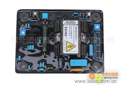

产品名称: LIXISE SX460发电机调压板(蓝)
型  号: SX460
    SX460发电机调压板是无刷励磁系统发电机调压板,励磁功率直接派生自发电机终端,没有并机功能,AVR发电机自动调压板。检测电源输入 120V / 240V。无产品可代替。也无代替的产品。
   SX460是半波相位控制可控硅式自动电压调节器(AVR)和形式的一部分为无刷励磁系统发电机除了调节发电机电压, AVR的电路包括在速度和传感损失保护功能。励磁功率直接派生自发电机终端。正电压建立从残留水平以确保使用高效的半导体电力电路的电压。AVR与主要的定子绕组和励磁机磁场绕组提供闭环控制的输出电压与负载调节的+ / - 1.0%。
     除了是由主要的定子,AVR也派生出一个样本电压从输出绕组的电压控制的目的。在回应这个样本电压,AVR控制功率反馈到励磁磁场,因此主要领域,保持机输出电压在指定的限制,补偿负载、速度、温度和功率因数的发电机。
产品性能及特点:
    1、调压精度 < ±1%
    2、以跨接铜片选择单相120/240VAC检测电压
    3、以跨接铜片选择 50/60 Hz
    4、具丧失检测电压保护电路
    5、具低频保护(UFRO)及电压缓慢建立功能
    6、具LED指示频率过低状态
    7、能以跨接铜片设定以配合不同功率的发电机
    8、 突出的功能特点:稳定电路提供了可调负面交流反馈,抑制组件包括防止子循环电压峰值破坏AVR组件和减少大量的噪音在发电机终端进行。
    9、卖点:低通滤波器防止失真波形影响操作的AVR。
关于不同颜色的定义:
    1、 这3种颜色的含义是:红色表示斯坦福的早期产品,所用电容为WIMA,品质很好。蓝色表示后期产品,电容为EPCOS,品质也不错。灰色是最近2年才出的,电容为AV,且包装也有所不同。
    2、因电容不同,价格也就不同
    3、虽然价格有所不同,但品质都差不多。只是有些维修人员总觉得红色更好,加上红色也最贵。
规格参数:
     输入
     电压:     跨接选择95 - 132 v交流或190 - 264 v交流
     频率:     50 - 60 Hz名义
     阶段:      1
     输出
     电压:     马克斯90 v直流207 v交流输入
     电流:     连续4直流间歇 一个10秒
     电阻:           15欧姆最低
     监管:           + / - 1.0%
     热漂移:         每度0.05%。C变化在AVR环境(注2)
     典型的系统响应:
                AVR响应:       20 ms
                提出当前90%:   80 ms
                机伏到97%:     300 ms
     外部电压调整: + / - -10%和1 k欧姆1瓦特微调
     在频率保护:
              设置点:    95%赫兹
              波形:      170%到30 Hz
      单位功耗:   10瓦的最大
      建立电压:   4伏@ AVR终端
      环境
      振动:        20 - 100赫兹   50毫米/秒
                    100赫兹- 2千赫兹   3.3 g
     操作温度:    -40 + 70°C
     相对湿度:    0 - 70°C      95%
     储存温度:    -55 + 80°C
