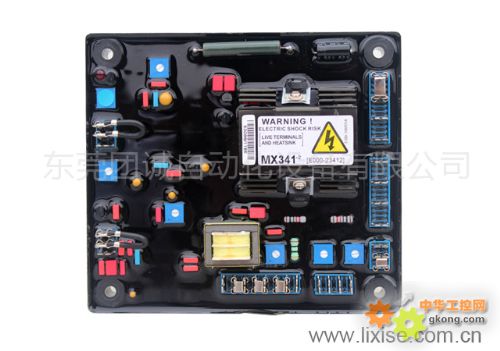

产品名称: LIXISE MX341发电机自动电压调压板(红)
型  号: MX341
    MX341发电机调压板为单相电压检测PMG发电机自动调压板(电压自动调节器)。采用励磁机自PMG作为励磁电源,电压稳定。负载好,具有并机功能。使用于有PMG交流永磁机的UC, HC,LV系列发电机。
    1、可被MX321代替,但必须更改线路,功能没那么完善,但基本的功能都差不多。
    2、可代替MX321产品,其区别在MX321是永磁励磁机作为励磁电源,MX341是自PMG励磁作为励磁电源。
产品性能及特点:
      1、调压精度 < ±1%。
      2、可使用于并联机组,短路時能自動限制電流輸出。
      3、以跨接铜片选择 50/60 Hz。
      4、短路時能自動限制電流輸出。
      5、具DIP、DROOP与过激磁跳脱调整功能,具低频保护(UFRO)及电压缓慢建立功能。
      6、具低频保护(UFRO)及电压缓慢建立功能。
      7、具LED指示频率过低及过激磁状态,能以跨接铜片设定以配合不同功率的发电机,MX341可使用于并联机组,能以跨接铜片设定以配合不同功率的发电机。
      8、卖点:DROOP并机,辅助输入,过励磁电压保护。
AVR调整 (出厂时已调整,用户在必要时只需作如下调整):
     1、 电压调整 如输出电压不符,顺时针旋转电压调节电位器,输出电压升高;反之则反。
     2 、频率设定 将发动机转速调至47HZ,逆时针旋转UFRO电位器,使指示二极管发光,调回发动机转速即可。
     3、 过流减励 使发电机在额定功率下,逆时旋转励磁脱扣电位器,使指示二极管发光,再顺时旋转约5度即可。
     4 、过压保护 逆时针旋转过压调节电位器,使指示二极管发光,再顺时针旋转约5度即可。
