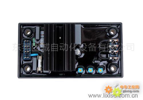

产品名称: LIXISE R230发电机自动调压板
型  号: R230
    R230发电机自动调压板 100 VDC 8 Amp,利用剩磁而发出很弱的电压,这个电压再回馈给发电机的励磁线圈而产生更强的磁场, 发出高的电压,这样慢慢电压就长高,适用于自激式无刷式发电机。
     1、可被R220,R250代替,区别在于R220是采用永磁励磁机作为励磁电源,但是R230/R350是采用自激式作为励磁电源,基本功能是一样的。
     2、可代替R220,R250基本上无区别。
     相容机种 : Leroy Somer R230, R250, R230B, AEM110RE014, Olympian FG Wilson 922 197
产品性能及特点:
    1、调压精度 < ±1%
    2、精巧设计,树脂封装
    3、适用50/60Hz无刷式发电机
    4、具低频保护与EMI抑制电路功能
    5、具励磁电流过高保护功能
    6、适用电压 120 VAC
    7、突出的功能特点:功能就只有低频保护,外接电压调节。
    8、卖点:用于小机组
技术参数:
     电源输入:85-139V AC(50/60Hz)
     最大输出:DC 8A 75V
     频率补偿:内置发动机转数下降时输出电压随之下降的频率保护电路
     调整  率:优于0.5%
