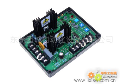

产品名称: LIXISE GAVR-15B发电机电压调节器
型  号: GAVR-15B
    GAVR-15B电压调节器是一种密封电子装置,通过控制低功率的励磁机磁场,调节励磁机电枢的整流输出功率,从而达到控制主机磁场电流,稳定无刷发电机之输出电压要求,并附有并联补偿功能,符合客户扩增容量需求。
产品性能及特点:
    1、电压调整率:<<0 .5%.
    2、调整“稳定调整”可使发电机之输出电压稳定,但过度的调整会使发电机在重负载下瞬间电压变动率变大。
    3、分配无功功率最常用的方法是建立一个随着功率因数下降(即无功功率增加)而下降的电压特性。这个特性依靠一个电流互感器将电流的相位角(即功率因数)反馈至AVR完成。
规格参数:
    输入电源:170V-265 AC 50/60H z
    最大输出:15A,95VDC(1 0秒)
    电压调整率:<<0 .5%.
    发电机磁场电阻:最小9欧姆
    外接电位器:1KQ1 /2 W电位器时士8%
    电压建立(初期):当剩磁电压大于6V2 5 H z时会自动建立电压.
    低频保护:内置发动机转数下降时输出电压随之下降的保护电路
    使用温度:-40。C~60℃.
    尺寸:165 mmL*115mmW*70mmH.
