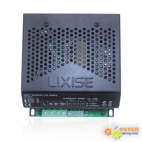

产品名称: 力可赛LBC2405发动机蓄电池充电器
型  号: LBC2405
专为发动机起动运行的蓄电池充电设计,多段式充电。具有恒压、恒流、涓流浮充、充满自停、抗短路、反接等功能。
卖点:
※ 多段式充电,延长电池寿命30%;
※ 具有抗短路、抗反接功能;
※ 可靠性高,在-30~70度都能正常工作;
※ 外加:一年包换,终身保修;
为什么选择我们:
  多段式充电:恒压、恒流、涓流浮充、充满自停,延长电池寿命30%;
   具有抗短路、抗反接功能;
  LED充电状态指示,一看就知道是否已经充满;
  具有充电失败输出触点,可连接到PLC,发电机控制器等,实现充电故障报警;
  具有BOOST升电压功能,补偿冬季充不满现象;
   输入电压范围宽:100-265VAC;
   采用开关电路结构,效率高达86.7% @ 265VAC;
6大核心亮点:
   充电器具有完善的抗短路和反接保护,当电池容量很大(内阻极小)、负载短路,又或充电器接于市电进行充电同时蓄电池同时启动柴油机,电流输出仍为恒定电流而不会损坏,所以当蓄电池作为起动电源同时充电器可不必采取断开措施;。
   LED充电状态指示:红色为充电指示灯,充电时灯亮,充满后灯灭。绿色为电源指示灯
   具有充电失败输出接口,可连接到PLC,发电机控制器等,实现充电故障报警。在蓄电池低电压,接反,短路,无交流电源等故障时有效;
   过温保护功能。当机内温度过高时自动保护,待温度降低后恢复工作。保证充电器和电池的安全性;
