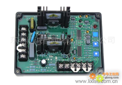

产品名称: LIXISE GAVR-20A无刷发电机调压板
型  号: GAVR-20A
     GAVR-20A采用无刷励磁机作为励磁电源,调压板 GAVR-20A是一种密封电子装置,稳定了无刷电机的输出电压要求。发电机在开机发电机,利用剩磁而发出很弱的电压,这个电压再回馈给发电机的励磁线圈而产生更强的磁场, 发出高的电压,这样慢慢电压就长高了。输出电压高于设定值时励磁板会控制输出的电压变低,励磁电流随之变小, 反之, 输出电压不控制或控制很小角度,电压会上升。
     可代替的产品是SX460,R230,国产AVR除电流有差别外,其它基本相同。GAVR20A 通用调压器用于小型有刷和无刷发电机,不支持并机。
产品性能及特点:
1、通用调压器用于小型有刷和无刷发电机;
1、突出的功能特点:功能就只有低频保护,外接电压调节/电压范围选择,简单的并机无功调节;
2、卖点:用于20KW-500KW机组,也可以用于20-50KW的有刷机组。
规格参数:
     感应输入电压: 220/400VAC,单相二线
     电源输入电压: 180~240VAC, 单相二线
     输出电压: 输入240VAC时,最大输出电压为90VDC ,
     连续输出电流:6A ,瞬间:15A,10秒 ,电阻最小为10Ω 最大为 100Ω
     建立电压:5VAC
     外部电压调节: 用1KΩ电位器
     最大功率消耗: 8Watt *在60Hz 系统中,低频保护转折点频率为57Hz
     出厂设定:在50Hz 系统中转折点频率为47Hz
     外包装尺寸:170mmL*128mmW*77mmH
     安装尺寸:145mm*105mm
     重量(含包装):0.52KG
