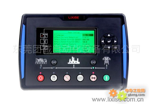

产品名称: LIXISE LXC9220发电机自动控制器
型  号: LXC9220
       LXC9220电站自动化控制器用于单台柴油发电机组自动化及监控系统,采用32位微处理器和嵌入式实时系统技术,实现发电机组的自动开机/停机、多种参数精密测量、报警保护及“三遥”功能。控制器采用大荧幕液晶(240*128LCD)图形显示器,在一个页面下可显示几乎全部的重要参数,省却翻页。同时可显示中文、英文及其他多种语言,全部参数可从控制器面板调整,也可使用PC机通过USB,RS232,RS485,LINK或GPRS远程调整及监测。其结构紧凑、接线简单、可靠性高,可广泛应用于各种类型的发电机组自动化系统,还可用于消防水泵,空压机的自动化控制系统。
        LXC9220:在LXC9210基础上增加了市电电量监测和市电/发电自动切换控制功能(AMF),特别适用于单机自动化系统。
产品性能及特点:
       1、 采用240x128LCD显示,带背光,多语言界面操作包括:中文、英文、西班牙文、俄语。可以在一个页面下显示大部分的参数,省却频繁的切换页面查看,使得操作更加方便;
       2、 具有SMS功能,当发电机组有报警时可以自动向所设置的5个电话号码发送报警信息,也可以通过短信来控制发电机组和查阅发电机组状态。具备先进的物联网功能,通过GPRS移动网络和因特网的互联,在任何有网络的地方都可以远程监控;(需装GPRS模块:LXI680)
       3、 采集并显示市电/发电三相电压、三相电流、相序、频率、有功功率,无功功率,功率因数,电能,发动机的各种传感器数据;
       4、市电具有过压、欠压、过频、欠频、缺相、逆相序警告功能,发电具有过压、欠压、过频、欠频、过流、过功率、逆功率、缺相、逆相序警告和停机保护功能;
       5、三个固定模拟量传感器(温度,油压,液位元),两个可编程模拟量传感器可设置成温度或压力或液位元传感器(LXC71X0无此功能);
       6、具有加热器、冷却器、燃油泵控制功能;
       7、完善的控制和保护功能:实现柴油和天然气发电机组自动开机/停机、合/分闸(ATS切换) 及完善的故障显示保护等功能,当出现多个警告时,警告栏会轮流显示它们,便于分析原因;
       8、有历史故障记录200条,能记录下发生在警告或故障瞬间的油压,水温,电压,电流,功率等各种重要参数,便于分析原因和维修;
       9、有实时时钟,定时开关机(每月/每周/每天开机一次且可设置是否带载)功能;
       10、具有3组维护功能,可设置为机器保养周期。维护时间到的动作可设置(警告或报警停机);
