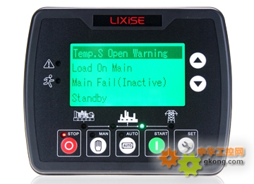

       LXC3920是一款专门针对发电机远程监控而设计的发电机控制器,针对DTU做了特殊的优化处理,远程传输数据更多快,更稳定。比目前众多国际品牌控制器数据传输还要快得多等,同时可以连接电容式油位传感器,可精准测量油量,实现智能化燃油管理:漏油,偷油,加油等。监测燃油消耗数据和运行时间数据,当有漏油或偷油情况发生时自动产生警告。让移动公司了解燃油消耗情况:燃油消耗率、运行时间、运行中的问题。配合DTU运行,不仅可以无线传输数据,还可以同时发重要短信给管理者,确保通知到位; 配合带GPS的DTU运行,还能实时的报告机组的位置信息,特别适用于发电机组租赁行业,基站远程监控、消防水泵监控,以及油耗监控管理等。
       LXC3920具有市电电量监测和市电/发电自动切换控制功能(AMF),特别适用于单机自动化系统。电站自动化控制器集成了数字化、智能化、网络化技术,实现发电机组的自动开机/停机、数据测量、报警保护及“三遥”(需配RS485模块)功能。控制器采用大屏幕LCD显示,中文、英文、西班牙文和俄文可选界面操作,操作简单,运行可靠。实现了多种参数的精密测量、定值调节以及定时、阈值整定等功能,控制器所有参数可从控制器前面板调整,或使用PC机通过USB,RS232接口编程,调整及监测。其结构紧凑、接线简单、可靠性高,可广泛应用于各类型发电机组自动化系统。
产品性能及特点:
      1.  数据传输快:经过多重优化后的协议比任何其它品牌(包括众多国际品牌)的控制器都要快得多;
      2.  远程数据传输更稳定:因为在控制器和DTU之间做了特殊的优化处理,其稳定性更好;
      3.  可以连接电容式油位传感器,便于精确测量油量,实现智能化燃油管理:漏油,偷油,加油等;
      4.  燃油管理:监测燃油消耗数据和运行时间数据,当有漏油或偷油情况发生时自动产生警告。让移动公司了解燃油消耗情况:燃油消耗率、运行时间、运行中的问题。
      5.  可以输出运行时间数据给远程监控系统;
      6.  可以检查当前状态,以及远程控制启动,停机等操作;
      7.  可以设置定期自动维护,确保设备处于良好的备用状态;
      8.  电压适应性强,在8-50V都可以长时间正常运行;
      9.  采用继电器输出,和外部有良好的隔离,有更高的可靠性;
     10. 全部输入都有抗高频干扰设计,确保稳定运行;
     11. 配合DTU运行,不仅可以无线传输数据,还可以同时发重要短信给管理者,确保通知到位;
     12. 配合带GPS的DTU运行,还能实时的报告机组的位置信息,特别适用于发电机组租赁行业;
     13. 具有防雷设计,避免不必要的损坏;
     14. 液晶显示LCD为132×64,四种语言(简体中文、英文、西班牙文、俄文)显示,轻触按钮操作;
     15. 适合于三相四线、单相二线、三相三线、二相三线(120V/240V)电源 50Hz/60Hz系统;
     16. 采集并显示市电/发电三相电压、三相电流、频率、功率参数;
     17. 市电具有过压、欠压、缺相功能,发电具有过压、欠压、过频、欠频、过流功能;
     18. 精密采集发动机的各种参量:冷却水温,机油压力,燃油量,充电机电压,并根据设置进行有效的保护发动机,避免发动机的意外损坏;
     19. 控制保护功能:实现柴油发电机组自动开机/停机、合分闸(ATS切换) 及完善的故障显示保护功能;
     20. 具有得电停机、怠速控制、预热控制、升降速控制功能,且均为继电器输出;
     21. 参数设置功能:允许用户对其参数进行更改设定,在系统掉电时不会丢失,控制器所有参数可从控制器前面板调整,或使用PC机通过USB编程接口调整;
     22. 多种温度、压力传感器可直接使用,并可自定义参数;
     23. 多种起动成功条件(转速传感器、油压、发电)可选择;
     24. 供电电源范围宽(8~35)VDC,能适应不同的起动电池电压环境;
     25. 模块化结构设计,阻燃ABS外壳,可插拔式接线端子,嵌入式安装方式,结构紧凑,安装方便
规格参数:
      工作电压:    DC8.0V 至 35.0V 连续供电
      整机功耗:    <3W(待机方式:≤2W)
      交流发电机电压输入:15V AC  360 V AC (phN)
      三相四线     15V AC  360 V AC (phN)
      二相三线     15V AC  360 V AC (phN)
      单相二线     30V AC  620 V AC (phph)
      三相三线
      交流发电机频率: 50 Hz /60Hz
      转速传感器电压: 1.0 至 24V(有效值)
      转速传感器频率: 最大 10000Hz
      起动继电器输出: 5A   DC28V 直流供电输出
      可编程继电器输出口 1: 5A   DC28V 直流供电输出
      可编程继电器输出口 2: 5A   DC28V 直流供电输出
      可编程继电器输出口 3: 5A   DC28V 直流供电输出
      可编程继电器输出口 4: 5A   AC250V 无源输出
      可编程继电器输出口 5: 5A   AC250V 无源输出
      外形尺寸:   143mm x 115mm x41mm
      开孔尺寸:   110mm x 90mm
      电流互感器次级电流: 额定:5A
      工作条件:   温度:(25~70)°C       湿度:(20~93)%RH
      储藏条件:   温度:(30~+80)°C
      防护等级:   IP55:当控制器和控制屏之间加装防水橡胶圈时。
                      IP42:当控制器和控制屏之间没有加装防水橡胶圈时。
     绝缘强度:   对象:在输入/输出/电源之间
                     引用标准:IEC688-1992
                     试验方法:AC1.5Kv/1min 漏电流 3mA
     重量:         待定
