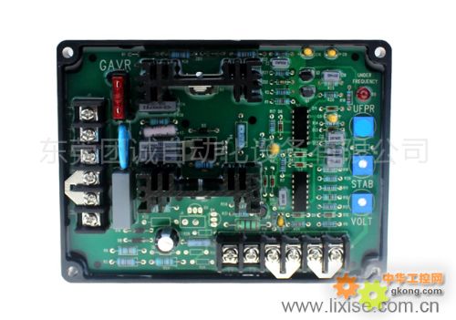

产品名称: LIXISE GAVR-8A发电机泛用型调压板
型  号: GAVR-8A
    泛用型5Amp发电机自动调压板
       相容机种 : Basler KR7, Airman DST-100-2, Markon 36245, Markon MD1C, Petrus 265-06S
产品性能及特点:
   1、调压精度 < ±1%
   2、适用于220/380VAC无刷式发电机
   3、5A DC大输出电流
   4、以跨接铜片选择 50/60 Hz
   5、体积小、重量轻、耐候性强
   6、具低频保护与电压缓慢建立功能
   7、具EMI抑制电路
   8、具高遮断容量熔丝保护
