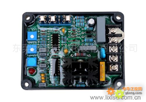

产品名称: LIXISE GAVR-8AH发电机通用调压板
型  号: GAVR-8AH
   泛用型5Amp发电机自动调压板
   相容机种 : Basler KR7, Airman DST-100-2, Markon 36245, Markon MD1C, Petrus 265-06S
产品性能及特点:
   1、调压精度 < ±1%
   2、适用于220/380VAC无刷式发电机
   3、5A DC大输出电流
   4、以跨接铜片选择 50/60 Hz
   5、体积小、重量轻、耐候性强
   6、具低频保护与电压缓慢建立功能
   7、具EMI抑制电路
   8、具高遮断容量熔丝保护
规格参数:
感应输入电压: 220/400VAC,单相二线
电源输入电压: 180~240VAC, 单相二线
输出电压:     输入240VAC时,最大输出电压为90VDC
连续输出电流: 6A
瞬间:         6A,10秒
电阻最小为10Ω 最大为 100Ω
建立电压:     5VAC
外部电压调节: 用1KΩ电位器
最大功率消耗:  8Watt
在60Hz 系统中,低频保护转折点频率为57Hz
出厂设定:     在50Hz 系统中转折点频率为47Hz
