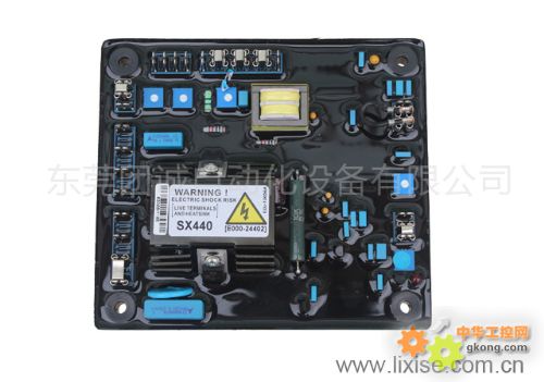

产品名称: LIXISE SX440发电机励磁调压板(蓝)
型  号: SX440
     SX440发电机励磁调压板为自励磁型AVR,本产品是斯坦福2008年之后才出的新品具有兼容,并且在性能和质量上超越了斯坦福的励磁调压板。早期的原装产品为蓝色电容(EPCOS电容),后期(2011年后)的产品颜色为灰色电容(AV电容)
     1、可被AS440,AS480代替,但SX440有并机辅助输入,其它的功能都差不多。
     2、可兼容AS440,AS480产品,其区别在SX440有并机辅助输入,AS440没有并机辅助输入.但AS440用于200KW以上的发电机组,但基本的功能都差不多。
产品性能及特点:
     1、调压精度 < ±1%
     2、可使用于并联机组
     3、以跨接铜片选择 50/60 Hz
     4、具丧失检测电压保护电路
     5、具低频保护(UFRO)及电压缓慢建立功能
     6、具LED指示频率过低状态
     7、能以跨接铜片设定以配合不同功率的发电机
     8、突出的功能特点:低频保护拐点调节,DROOP并机,单相电压检测,110V/220V 系统通用。
     9、卖点:DROOP并机。
AVR调整 (出厂时已调整,用户在必要时只需作如下调整):
     1 、电压调整 如输出电压不符,顺时针旋转电压调节电位器,输出电压升高;反之则反。
     2 、频率设定 将发动机转速调至47HZ,逆时针旋转UFRO电位器,使指示二极管发光,调回发动机转速即可。
     3、 过流减励 使发电机在额定功率下,逆时旋转励磁脱扣电位器,使指示二极管发光,再顺时旋转约5度即可。
     4 、过压保护 逆时针旋转过压调节电位器,使指示二极管发光,再顺时针旋转约5度即可。
规格参数:
     电压建立:当剩磁大于4V25Hz时自动建压
     输入电源:AC 190~260V 50/60Hz
     输出:    电压: 90V DC最大(当输入AC 207V时)
                   电流: 4A(连续) 6A10S(瞬间)
     频率补偿:内置发动机转数下降时输出电压随之下降的频率保护电路
     调 整 率:优于1%
关 键 词: 发电机励磁调压板 励磁调压板 发电机调压板
