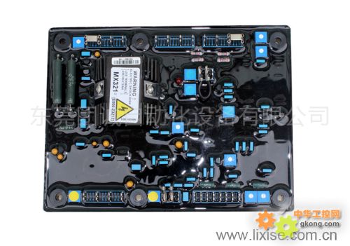

产品名称: LIXISE MX321发电机电压调压板(蓝)
型  号: MX321
     MX321发电机调压板采用永磁励磁机作为励磁电源,电压稳定度更高。负载特性好,具有并机功能。
     1、 可被SX440和MX341代替,但必须更改线路,功能没那么完善,但基本的功能都差不多。
     2、 可代替SX440,MX341产品,其区别在MX321是永磁励磁机作为励磁电源,SX440,MX341是自PMG励磁作为励磁电源。
产品性能及特点:
     1、调压精度 < ±0.5% RMS
     2、可使用于并联机组
     3、三相RMS电压检测
     4、短路时能自动限制电流输出
     5、具有UFRO、OVER/V、I/LIMIT、RAMP、DIP、DWELL、DROOP、RMS、EXC TRIP等多种调节功能。
     6、具LED指示过低频、过高电压及过激磁状态
AVR调整 (出厂时已调整,用户在必要时只需作如下调整):
    1 电压调整 如输出电压不符,顺时针旋转电压调节电位器,输出电压升高;反之则反。
    2 频率设定 将发动机转速调至47HZ,逆时针旋转UFRO电位器,使指示二极管发光,调回发动机转速即可。
    3 过流减励 使发电机在额定功率下,逆时旋转励磁脱扣电位器,使指示二极管发光,再顺时旋转约5度即可。
    4 过压保护 逆时针旋转过压调节电位器,使指示二极管发光,再顺时针旋转约5度即可。
   关于不同颜色的定义:
   1. 这3种颜色的含义是:红色表示斯坦福的早期产品,所用电容为WIMA,品质很好。蓝色表示后期产品,电容为EPCOS,品质也不错。灰色是最近2年才出的,电容为AV,且包装也有所不同。
   2. 因电容不同,价格也就不同
   3. 虽然价格有所不同,但品质都差不多。只是有些维修人员总觉得红色更好,加上红色也最贵。
规格参数:
    工作电压范围:   150       ~   265    V
    最大电流是:6A
    DROOP:设定压降至5% (PF=0). TRIM:优化电压修正灵敏度. EXC TRIP:设定过激磁跳脱点.
                                                        DIP:调整 电压/频率 比例. DWELL:设定 回复时间/频率 比例. I/LIMIT:设定定子电流输出限制. OVER/V:设定过电压跳脱点.
                                                        RAMP:设定无载时电压缓慢上升时间. RMS:设定发电机的均方根值。
    突出的功能特/特性调整钮:VOLT:调整电压. STAB:调整稳定度. UFRO:调整低频保护转折点.
