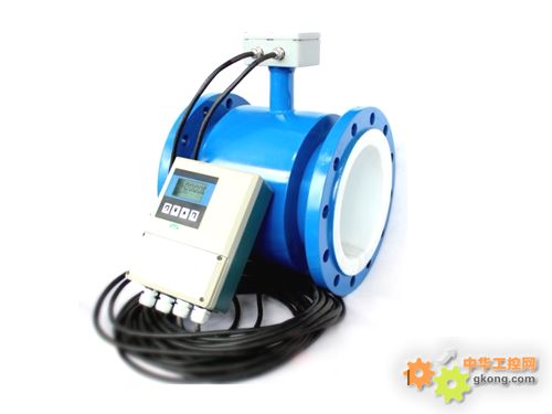

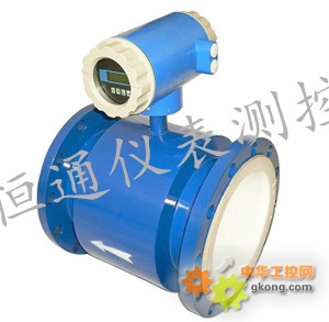

一、LDE管道式冷水电磁流量计产品概述
LDE管道式冷水电磁流量计是我公司采用国内外最先进技术研制开发的全智能型电磁流量计,其全中文电磁转换器内核采用高速中央处理器。计算速度非常快、精度高、测量性能可靠。转换器电路设计采用国际先进技术,输入阻抗高达1015欧姆,共模抑制比优于100db,对于外来干扰以及60Hz/50Hz干扰抑制能力优于90db,可以测量更低的电导率的流体介质流量。其传感器采用非均匀磁场技术及特殊的磁路结构,磁场稳定可靠,而且大的缩小了体积,减轻了重复,使流量计小型流量化的特点。使客户“买的放心,用的省心,服务称心”是我公司的宗旨。

一体型:现场环境较好的情况下,一般都选用一体型,即传感器和转换器组装成一体。
分离型:即传感器和转换器分开装于不同的地点,一般出现以下情况时选用分离型。
⑴环境温度或流量计转换器表面受辐射温度超过60oC.
⑵管道震动较大的场合。
⑶会对传感器的铝壳严重腐蚀的场合。
⑷现场温度较大或有腐蚀性气体的场合。
⑸流量计装在高空或并下调试不方便的场合。
订货时应注明传感器的转换器分离距离,一般不能超过100m,转换器为墙挂式安装。
