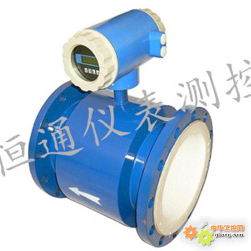

产品名称: 污水电磁流量计
型  号: HTMC-LDE
价  格:
济宁恒通仪表测控技术有限公司供应电磁流量计,污水流量计,废水流量计,酸碱流量计,浆液流量计
HT-LDC插入式电磁流量计为减少污染,节水减排,必须对生活用水、工业用水、循环水以及排放的污水进行严格的计量和控制流量计就是流量控制过程中的必须仪表,考虑到性价比等因素,在φ250 mm以上的管道上选用插入式电磁流量计
HT-LDC型插入式电磁流量计由HTLDC型插入式电磁流量计传感器和HTLDC型插入式电磁流量计转换器配套组成,用来测量管道内各种导电液体的体积流量。插入式电磁流量计与管道通过安装底座、球阀和压紧螺母、定位螺钉连接。传感器测量分测量管型和平面电极型两种结构型式。测量管型传感器适于测量清洁介质;平面电极型适于测量介质中含有其它杂质的液体流量测量。
  HT-LDC型插入式电磁流量计可广泛用来测量自来水、钢铁、石油、化工、电力、工业、水利、水政水资源等部门的导电流体的流量,亦可测量酸、碱、盐等腐蚀性导电液体。
