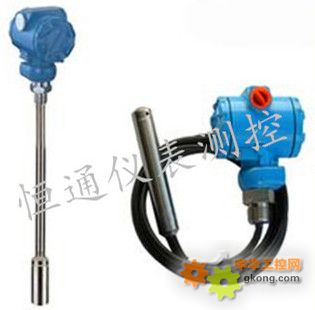

一、HT802投入式液位计产品概述
HT802投入式液位计基于所测液体静压与该液体的高度成比例的原理,采用先进的隔离型扩散硅敏感元件或陶瓷电容压力敏感传感器制作而成,将静压转换为电信号,再经过温度补偿和线性修正,转化成标准电信号(一般为4~20mA/1~5VDC)的一种测量液位的压力传感器,又可以称之为“静压液位计、液位变送器、液位传感器、水位传感器”。
HT80系列投入式液位计的传感器部分可直接投入到液体中,变送器部分可用法兰或支架固定,安装使用极为方便。
二、HT802投入式液位计特点
HT802投入式液位计稳定性好,精度高,投入式液位计直接投入到被测介质中,安装使用相当方便。固态结构,无可动部件,高可靠性,使用寿命长从水、油到粘度较大的糊状都可以进行高精度测量,不受被测介质起泡、沉积、电气特性的影响宽范围的温度补偿。投入式液位计具有电源反相极性保护及过载限流保护。
三、HT802投入式液位计技术指标
测量范围:0.3~200m(由用户自选)标配线长3-5米
量 程: 0~0.5M~1M~3M~5M~10M~20M~50M~100M~200M(水位高/深度,最小量程为0.5米)
精度:0.2、0.5级,稳定性:±0.1%FS/年(典型) ±0.2%FS/年(最大)
零点漂移:±0.03%FS/℃(≤100KPa),±0.02%FS/℃(>100KPa)
满度漂移:±0.03%FS/℃(≤100KPa),±0.02%FS/℃(>100KPa)
介质温度:-30~85℃,环境温度:-30~85℃,储存温度:-40~120℃
相对湿度: 0~95% RH,过载能力: 150%FS
输出信号:二线制4~20mAD,电源电压:标准24VDC(12~36VDC)
不灵敏区:≤±1.0%FS,负载能力:0-600Ω,防护等级:IP68
防爆标志:ExiaⅡCT4-6,外壳材质:压铸合金铝,表面环氧喷涂
绝缘电阻: ≥100 MΩ/50VDC
负载电阻:  (电流型)250~1425Ω(电压型)≥2KΩ
电压输出型:大于50KΩ
响应时间:≤5ms
振    动: 20g(机械振动频率20Hz~5000Hz)
冲    击:20g,11ms
HT802静压式液位计(投入式液位计)适用于石油化工、冶金、电力、制药、供排水、环保等系统和行业的各种介质的液位测量。精巧的结构,简单的调校和灵活的安装方式为用户轻松地使用提供了方便。4~20mA、 0~5v、 0~10mA等标准信号输出方式由用户根据需要任选。投入式液位计的不锈钢传感器带有可伸长的聚亚安酯外壳材料的电缆线,该投入式液位计可选择带有重锚的传感器,这种投入式液位计应用在有波动或急流的液体环境中。
