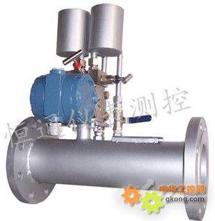

产品名称: 一体式V锥流量计
型  号: LGV
一、产品概述
一体式V锥流量计由专用的节流装置锥形管与通用的差压变送器、二次仪表配套组成。锥形管是专利技术产品,对传统的差压装置作了很大的技术改进,它由一圆形测量管和置入测量管内并与测量管同轴的特型芯体构成。芯体与测量管内圆柱面之间构成异径环型过流缝隙,对流过的流体进行节流,其节流过程同环型孔板、经典文丘里管的节流过程相似。锥形管的特殊结构,有效的消除了目前在用孔板、喷嘴的性能缺陷,使之在使用过程中不存在类似孔板等节流件的锐缘磨蚀与积污问题,并能对节流前管内流体速度分布梯度及可能存在的各种非轴对称速度分布进行非常有效的流动调整(整流),从而能实现高精确度与高稳定性的流量测量。锥形管流量计可用于对各种液体、气体和蒸汽的测量,是标准孔板等传统节流式仪表的理想换代产品,为改善目前的工业、能源计量效果,提供了一项有效、可靠的计量手段。
二、工作原理
   V锥流量计是在管道中心处悬挂一锥形节流件,锥形件阻碍介质的流动,重塑流速曲线,在锥形性的下游可立即形成低压区,管道上游的正压同经节流件节流后的下游的负压之间有一差压,将正、负压用取压口取出,正压口位于管道的上游,负压口位于锥体的末端,通过测量两者之间差压,根据伯努力方程即可计算出管道中的流量,锥体位于管线中心,可对所测介质的流速曲线进行优化,因此测量精度高,对仪表上、下游的直管段要求低。
三、产品特点
  V锥形流量计显著改善了传统差压流量计的使用局限,提高了精确度和重复性,安装时几乎无直管段要求,自清洗功能,适用于容易结垢的脏污介质,气液两项测量。是一种接近理想状态的节流装置。
1、前后直管段要求较短,一般上游只需0至3D,下游只需0至1D。
2、精度高,差压输出值可实现±0.1%的重复性。
3、压损小,仅为孔板的1/2-1/3。
4、V锥体后缘产生旋涡小,差压输出稳定,波动小。
5、V锥体受到流体的冲刷,无杂物滞留。
