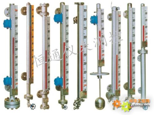

     济宁恒通仪表测控技术有限公司UHZ-5/UHS-A磁翻板液位计是以磁浮子为测量元件,磁钢驱动翻柱显示,无需能源。适用于低温到高温、真空到高压等各种环境。是石油、化工等工业部门的理想液位测量产品。
    磁浮子液位计配置上下限开关输出可实现远距离报警、限位控制。配置变送器,  可实现液位的远距离指示、检测与控制。根据在容器上的安装位置不同,提供侧装和顶装两种方式
 二、UHZ-5/UHS-A磁翻板液位计有如下结构特点:
    1、基本型
    液位计根据浮力原理,浮子在测量管内随液位的升降而上下移动,浮子内的永久磁钢通过磁耦合作用,驱动红、白色翻柱翻转180’液位上升时,翻柱由白色转为红色,下降时,翻柱由红色转为白色(或绿色),从而实现液位的指示。
    2、上下限开关输出
    利用磁性浮子随液位移动,使安装在液位计立管设定位置上的簧片开关动作,实现开-关控制或报  警。
    3、电远传
    在磁性浮子液位计上安装变送器。变送器由传感器和转换器两部分组成,它通过磁浮子上下移动,经磁耦合作用使导管内测量元件依次动作,获得电阻信号变化,传唤成0~10或4~20mA的标准电流信号输出,以便与数字显示仪表或计算机联接,实现远传显示及控制。
