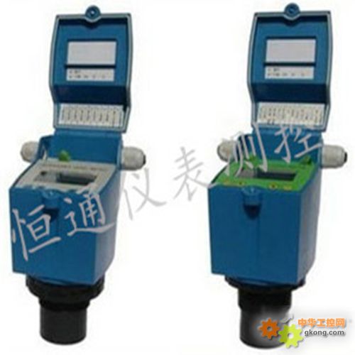

HTUL-20超声波液位计为非接触式液位计、 消防液位计、远传液位计
   恒通HT系列型超声波液位计是一种智能型非接触式物(液)位测量仪表。产品具有自动功率调整,增益控制,温度补偿,采用先进的检测技术和计算技 术,提高仪表的测量精度,对干扰回波有抑制功能,保证测量结果的真实。产品可广泛用于各种液体的液位和固体的物位的测量,也可用于距离的测量。
    恒通超声波液位计工作原理是超声传感器在微处理器的控制下,发射和接收超声波,并由超声波在空中的传播时间t来计算超声传感器与被测物之间的距离s,由 于声波在空中传播的速度c是一定的,则根据:s=ct / 2可计算出s,又因为超声传感器与容器的底部的距离H是一定的,则被测物的物(液)位h=H – s ,所以超声波测量物位的过称谓间接式测量,因此对安装高度的准确性有一定的要求,如下图所示:
非接触式消防液位计--超声波液位计技术参数:
精确度:0.25%~0.5%
电源:AC-220V    、DC-24V
显示方式:16位x 2  LCD背光
量程:0—20m (一体式)、0—40m (分体式)
盲区:0.3—1.0m
环境温度:-25℃—55℃(一体式)
变送器:-25℃—50℃
转换器:-25℃—80℃
传感器发射角度:10° ~12°
输出:二线制、四线制4—20mA(16位D/A转换)、RS485
控制: 二路继电器(一体式)、四路继电器(分体式)
防护等级:IP65(一体式)  转换器:IP65、IP66    传感器:IP67
分辨率:量程≤15m:1mm   量程>15m:1cm
